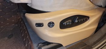

    То чувство когда инженеры бмв соснули )))
    Вон та самая левая кнопка должна была к спорт подвеске штатно прилагаться но увы что то пошло не так в головах ... )))

  5. 7ambrion
    7ambrion Абориген
    26 май 2020
    3,130
    Норвегия
    Обнимашек в е83 небыло как опции ) поставил сегодня и таким дрищам как я однозначно рекомендую ) мои 80кг без них болтало туда сюда, а щас с ними чутли машину не перевернул и норм, сидишь теперь как четырех-точечными ремнями притянулся по полной ))))
    Зы в наших сидениях боковые балоны по другому немного ощущаются, не так как там где они штатно бывают )

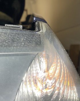

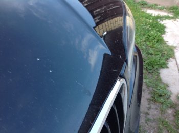

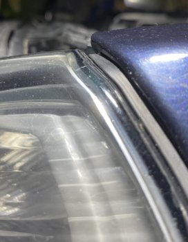

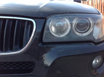

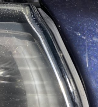

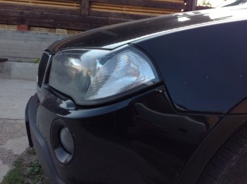

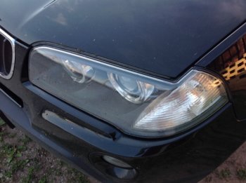

    IMG_1556.jpeg IMG_1555.jpeg IMG_1554.jpeg Дядьки, снова просьба. Кому не трудно, у кого морда не разбиралась, сфотографируйте пожалуйста нескольких ракурсов: положение внешнего края фары относительно крыла. Например сверху и сбоку. Я купил ремонтированную машину, снимались бампер и фары с кронштейнами и похоже у нее изначально фары низко стоят, фара заглублена. Фото сделаю чуть позже, приложу для понимания.

  8. sergei.b.59
    sergei.b.59 Абориген
    14 сен 2012
    2,522
    Пермский край
    Так??

  9. Andrey_Omsk
    Andrey_Omsk Старожил
    26 окт 2013
    4,583
    Омская обл.
    Все, спасибо, достаточно. Фара должна быть продолжением крыла. У меня они стоят ниже.

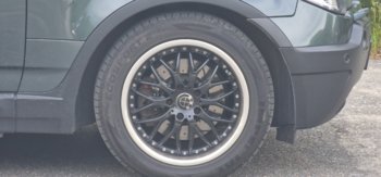

    И кстати кто нибудь ставил Тормозные диски перфорированные Зиммерман или Брэмбо,какие лучше? Есть ли вообще эффект от вентиляции? ( долбежка на трассе задолбала)

    У меня стоят EBC и перфорация и прорези, колодки тоже их, красные ) красные это максимальные среди дорожных ) их уже нужно прогревать чтоб раскрывался весь потенциал, но еще не обязательно это делать как на трэковых ) эти без прогрева чуть ватнее просто )
    В целом как только не тормозил - их не ведет ) стоят год-два уже, хз ))
    Зы если по науке, то от перфорации (круглых дырок) нет никакого толка если колодки не асбестовые (они не асбестовые уже много десятелетий), а прорези (полосы) снимают с колодок подгаревший слой (глянец) + выбивают из колодок застрявшие камни )))
