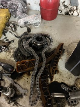

    Забрал. При окончательной сборке присутствовал.
    Мурлычет как кот. + новая опора акпп = звуки и вибрации вообще изменились, завтра посмотрю на холодную.

  7. EVROVAGONKA
    16 июл 2012
    13,038
    Свердловская обл.
    Я так и не понял, ты цепь маслонасоса менял ?
  8. BMW-E83
    BMW-E83 Старожил
    28 июл 2016
    5,042
    Менял всё. Но было не нужно.
    На самом деле, подход у этого механика – другой. Много прокладок осталось неиспользованных из списка.
    Кстати, звезды тоже можно было не менять. Видел старые – состояние новых.
  9. EVROVAGONKA
    16 июл 2012
    13,038
    Свердловская обл.
    Просто она шуршит обычно, а не грм
    По звёздам и прокладкам, конечно их нужно иметь, если лезешь, хорошо,что не понадобилось
    BMW-E83 нравится это.
  10. BMW-E83
    BMW-E83 Старожил
    28 июл 2016
    5,042
    Вот понимаешь, механик говорит обратное. Типа цепь маслонасоса вечная. Шуршит другое.
    И у меня нет оснований ему не доверять.

  11. EVROVAGONKA
    16 июл 2012
    13,038
    Свердловская обл.
    А что шуршит-то сказал?
  12. BMW-E83
    BMW-E83 Старожил
    28 июл 2016
    5,042
    Да. Пластиковые натяжители на верхних цепях.
    Цепь маслонасоса вечная, и у неё не было никаких изменений. Но я это все поменял.
    Andrey_Omsk и EVROVAGONKA нравится это.
  13. EVROVAGONKA
    16 июл 2012
    13,038
    Свердловская обл.
    Скорей всего так, учитывая, что именно она вытянулась
  14. BMW-E83
    BMW-E83 Старожил
    28 июл 2016
    5,042
    Причем цепь маслонасоса ревизий не было. Она обычная, висит вообще без натяга и болтается :). А две другие с новым покрытием Тритан и треугольными замками. Мастер сказал, что эти цепи переходят двигатель, так как такие же ставятся на В47, а они ходят по 300+ без проблем.
    И да, звезды тоже зря поменял, никакого износа.

  15. EVROVAGONKA
    16 июл 2012
    13,038
    Свердловская обл.
    Осталось вкладыши проверить ) магнитную пробку заказал на поддон?
  16. BMW-E83
    BMW-E83 Старожил
    28 июл 2016
    5,042
    Не, не буду делать экспериментов, еще резьбу не хватало сорвать. ;)
    Три уважаемых механика-моториста сказали, что на N47 это скорее исключение.
    Не нужно ехать долго на убитом масле 180+км/ч.
    Не предназначен этот двигатель для такой крейсерской скорости.
    ps: на холодную тоже вибраций почти нет, едет приятнее, звуки другие. Экран звукоизоляционный двигателя задний внутри рассыпался в труху, нужно новый брать, а нету. Повезу из Германии осенью наверное.

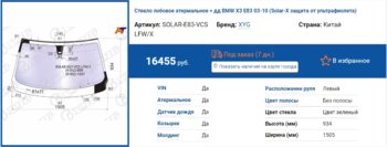

    Всем привет!
    Съездил в командировку в Дивноморское, по итогу, передний амортизатор потек(новые давно куплены, лежат в закромах), лопнуло стекло, именно лопнуло от края, а не треснуло. Лет 5 назад ставил Fuyao, в принципе если бы оно само не лопнуло на серпантине, нареканий нет. Сейчас в карглас предложили такое же, стоимость 10к + 5 замена. По нынешним временам наверное вполне демократично. Аморты менять буду парой, какие опоры посоветуете? Оригинал по 7к за штуку, склоняюсь к SACHS, по 2300 за штуку, я так полагаю они одинаковые(правый/левый)? Сейчас аморты Belstein, ставили еще до меня, в итоге моих 100к отъездили, что для амортизаторов вполне неплохо.

  22. Ice_john
    Ice_john Старожил
    9 ноя 2014
    5,272
    Посмотри стекло в автотрейде, советую атермальное.
    По ходовке смотри шаровые, салейнтблоки какие уставшие, рычаги, резинки под пружины, отбойники с пыльниками.

  23. Palomino
    Palomino Завсегдатай
    20 фев 2013
    971
    Жень, Состояние опор не оценивали, да и на подъемнике еще не была, собственно и подшипники как оценить не снимая и не разбирая аморт, если ты о опорных подшипниках. А под датчик света на этих стеклах все есть?

  25. Ice_john
    Ice_john Старожил
    9 ноя 2014
    5,272
    Подшипники в опоре сверху под капотом, заглушки сними. Но тк видимо ты туда не лазил, скорее всего смазки там нет. Подъемник не нужен.
    По стеклу все отлично, уже несколько лет езжу, все работает отлично. Вид тоже.

  26. sergei.b.59
    sergei.b.59 Абориген
    14 сен 2012
    2,522
    Пермский край
    Прикольно,не знал что китайцы начали атермалку делать.
    Раньше только в оригинале было,по какой то не мыслимой цене.
    Мусора как на него реагируют???

  28. Ice_john
    Ice_john Старожил
    9 ноя 2014
    5,272
    Вообще ни разу не приставали.
    Стекло отличное, как раз для Юга. Но судя по тому что сейчас жарко даже в Омске то актуально везде.
