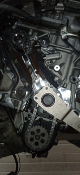

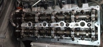

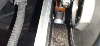

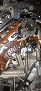

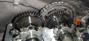

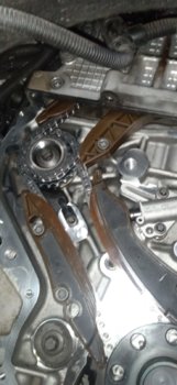

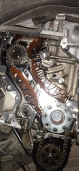

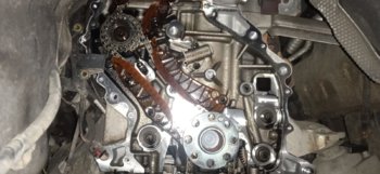

    Как и обещал, отвечаю на твой вопрос. Цитата мастера:
    Цепи были изношены, но не критично. Верхняя сильно, средняя, как обычно, не очень.
    Скинули фото. Комментируйте.
    Натяжитель на 50% вылез?
    Ice_john и Илья31 нравится это.
  27. Ice_john
    Ice_john Старожил
    9 ноя 2014
    5,272
    По первому фото прилично вылез натяжитель. Фазы тоже видимо ушли, но нет оправки не видно.
    В целом молодец, спокойно будешь теперь ездить.
    BMW-E83 нравится это.

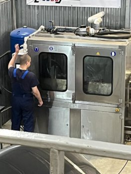

  28. BMW-E83
    BMW-E83 Старожил
    28 июл 2016
    5,042
    Я еще сегодня сажевый помыл до состояния нового. 60mbar было, стало 4mBar на холодную на аппарате.
    Ice_john и Lexich нравится это.

    Я бы сказал процентов 70.
