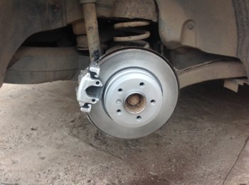

    Пермский край
    Без дисков смысла нет.. и уже другая цена получается)
    Диски почти в допуске 20мм
  5. sergei.b.59
    sergei.b.59 Абориген
    14 сен 2012
    2,522
    Пермский край
    В старой бмв практически не реальный "принцип")))
    Т.е.- оставить как было?, ручник работал:D
  6. Ice_john
    Ice_john Старожил
    9 ноя 2014
    5,272
    Вот когда забиваешь, тогда машина реально становится старой и потом кучу денег нужно на восстановление.
    Все что ржавое и ветхое поменять, поставить колодки.
    А то может где в дороге оторваться и заклинит.
    brainstorm и Andrey_Omsk нравится это.
  7. les58
    les58 Завсегдатай
    7 окт 2015
    485
    Пензенская обл.
    Кстати, по тормозным дискам. В старом тисе допускается износ 1,6 мм, в новом - 2,6 мм. Кто чем руководствуется?
  8. sergei.b.59
    14 сен 2012
    2,522
    Пермский край
    Ты меня не слышишь):D
    Новые колодки ,диски ровные почти в допуске, смысл их менять???? Из-за ручника которым я лет 15+ не пользуюсь где здравый смысл?
    Выше вон пол года гремели и не заклинили:D)
    Я все почистил крепления проверил все ок,выпасть не должны.
  9. sergei.b.59
    14 сен 2012
    2,522
    Пермский край
    Вот щас чистил написано на диске -min 20.4 mm

    Все почистил,пыльники в норме, направляйки отмыл смазал.)диск торцанул.)
    Крепления колодок (ручника) почистил вставил проверил как держатся.
    Готово)
    С вами тут чето долго делал:D:D

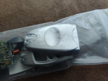

    Облез пульт Webasto. Разобрал его. Хочу покрасить.
    Чем посоветуете старую краску смыть?
