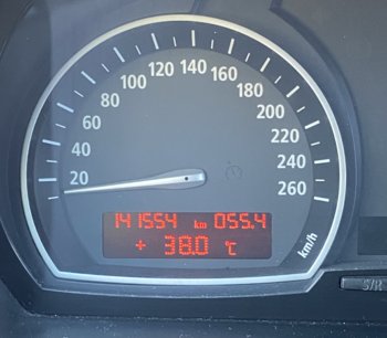

    Омск, сегодня после обеда. В тени показывает 36, на ходу 37-38. Через пару дней обещают еще жарче.
