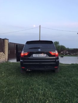

    Красота))) два года с неработающим габаритом ездил):facepalm:
      333.6 КБ
      47

    Выхлоп интересный. У тебя m47?

    Ещё бы лампочку подсветки номера поменять для полного счастья...:hi:

    Забыл на радостях по подсветку)) постоянно перегорают в бардачке горсть этих лампочек.)

    У меня N47, выхлоп широкий прямоугольный/овальный прямой. У M57 - прямой круглый сдвоенный.

    Евро 3 трубы вниз, евро 4 трубы прямо. Если конечно не колхозили.
