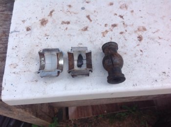

  8. sergei.b.59
    sergei.b.59 Абориген
    14 сен 2012
    2,525
    Пермский край
    Поменял плавающие...
    Вот какую красоту достал-
      1.3 МБ
      40

  12. sergei.b.59
    14 сен 2012
    2,525
    Пермский край
    Кому было интересно что внутри?
    Пожалуйста)):D
    Пробег 224 не думаю что их меняли,скрип был при покупке на180
      1.4 МБ
      33
    Ingineer и BMW-E83 нравится это.
