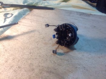

    Вечного нет ничего, а пробег уже большой. Щетки имеют свойство стираться.

    Я только в мае комп подключил и увидел ошибку по доп. помпе. Когда накрылась - хз.

    Нашёл фотку)

  4. wraith
    wraith Абориген
    5 апр 2013
    2,361
    Башкортостан респ.
    Какая конкретно? Номер есть?
