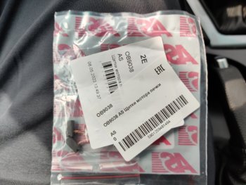

    5,045
    Норм щетки?
  13. Ice_john
    Ice_john Старожил
    9 ноя 2014
    5,275
    Хз, надеюсь.
    Ещё не ставил, у меня только недавно закончились. Ещё ни разу не менял

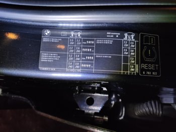

    Правильно ли я понимаю логику таблички, что если стоит комплект 235/50 18" спереди и 255/45 18" сзади, то передние шины надо качать 2,2 атм., а задние - 2,3 атм.?
    В таком случае у меня дилемма: сколько качать передние шины, если у меня в круг установлены колёса 255/45 18" :shock:

    Задние чуть больше. Например перед 2.2, зад 2.4.

    2,2-2,4
    2,4-2,6(полная загрузка)

    Я думал, что 2,2 - 2,4 - это для варианта, когда в круг стоят 235/50 18".

    У меня 2.0-2.2 для 235/55/17

    Что я только не качал, чаще меня вряд ли кто то менял давление. Постиг нюансы неебические.
    Перед 2.0-2.2 обеспечит мягкость, приятность переключения передач. Если больше качать - начинает катиться быстрее без газа и на любые изменения педали нервнее реагирует. На скорости перед на 2,35+ начинает рыскать немного из за ветра или неровности дороги.
    Сейчас стоит 2,3 у меня.
    Зад 2,5 сейчас. Если зад меньше качать - переключения передач заметны (с 2,5+ незаметны). С -2,5 неровности приятнее, но газ ватный.
    Еще если разница между задом и передом маленькая, то биение вибрации переда нашего (руля) больше проявляются при торможениях.
