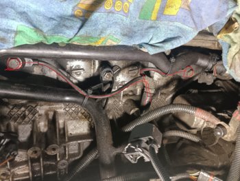

    Привет.
    Подскажите, что это за датчики? На фото выделил красным. Вид со стороны впускного коллектора (снят), M54.
  7. brainstorm
    brainstorm Старожил
    13 авг 2008
    4,388
    Svb84 нравится это.
  8. Svb84
    Svb84 Завсегдатай
    24 фев 2012
    427
    Спасибо
