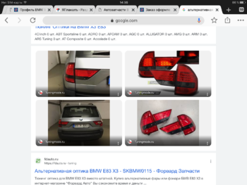

    А китайские задние фары целиком смотрели, есть ченить красивое под нашу будку?
  4. sergei.b.59
    sergei.b.59 Абориген
    14 сен 2012
    2,530
    Пермский край
    Два варианта и оба ни очем... и мне показалось цена не в адеквате за их поделки)

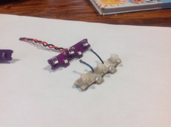

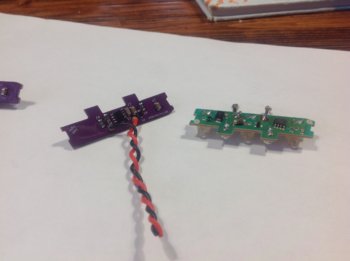

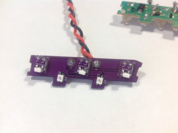

    Получил ремкомплект боковых габаритов)
    Вот так все выглядит.белая оригинал.
      1 МБ
      24
      1.1 МБ
      26

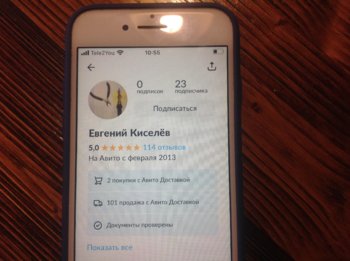

    Серега, колись, где брал, что почем? И сколько шло?

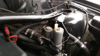

    Щёток доп. помпы Cargo H54 хватило на 54 т.км. Снова висит ошибка.
    По идее вместо них можно поставить Tesla TT53263 или Krauf KSB0004XK.
    У кого какой опыт?

  25. Lexich
    Lexich Живу я здесь
    12 сен 2011
    10,603
    7ambrion, 7 знаков VIN надо.
  26. EVROVAGONKA
    16 июл 2012
    13,063
    Свердловская обл.
    я ставил но нейм медные, думал их на дольше хватит, чем графитовые, но нет так же. в итоге поменял саму помпу, есть мысль, что ошибка КЗ появляется от пыли от щёток, ей просто некуда там деться, разбери и продуй - думаю это поможет

  28. Ice_john
    Ice_john Старожил
    9 ноя 2014
    5,275
    Нашлись щетки что Бы не точить с размерами как нам надо длиной 10и 13мм
    OB9038 MFG9038 5*5*10
    OB9050 4.9*4.9*13
    Вроде как стоят в оригинале.
    Lexich нравится это.
  29. Ice_john
    Ice_john Старожил
    9 ноя 2014
    5,275
    Саша родные щетки отходили 200 тыс км и только появилась ошибка. Почему только сейчас появилась? Пыли я так думаю должно быть предостаточно.
  30. Lexich
    Lexich Живу я здесь
    12 сен 2011
    10,603
    Уже не помню точно. Достаточно ли снять только верхнюю крышку, как при замене щёток, чтобы продуть или надо внизу цилиндра отгибать усики?
