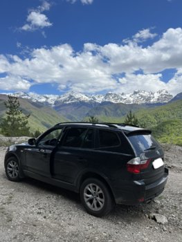

    Кабанчик доехал до Сванетии.
    brainstorm, sergei.b.59, Ice_john и 2 другим нравится это.
