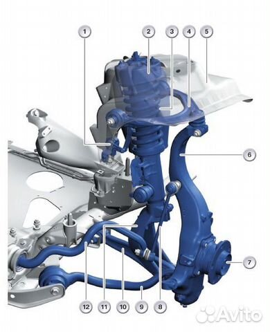

    конструктивно на Е83 и Е84 одинакова
    а вот это уже не про наши машины. На Е70, к примеру, уже не маферсон и действительно есть рычаг сверху

    соглашусь попутал. но на обычном макферсоне обычно идет жесткий нижний литой рычаг (не разрезной) 3-х точечный. тут все-таки
    (и на Е84) конструкция из 2-х раздельных рычагов снизу. Если кто то не чувствует разницу в работе ходовой бмв и вага и тем более хундая и тавоты (одинаковых ниш и классов)....я вам сочувствую и сожалею)))) продавайте бмв...

    посмотрел, интересно сделано. должно быть покомфортнее - два дополнительных сайлента, где у нас продольный рычаг напрямую к кузову крепится.
