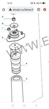

    4,945
    Купил пару Аммо Сакс, на коробке написано Германия, не Турция. Выпуск 2021г. С кешбеком от тинька вышел в 4560 руб. за один, что считаю подарком.
    Недопонял, зачем нужно менять тарелки и все крепления. Они же железо, что с ними будет?
  12. Юрий 3
    Юрий 3 Старики-разбойники
    9 фев 2010
    14,200
    Вологодская обл.
    Одни тарелки поменяй,при новых аммо штоки могут в салон вылезти,железо там на них " истончается":D,у себя менял передние сайленты на бумерангах- на одном провернуло внутреннюю втулку,пружины около 195 тем,остальное все родное,ну ещё у отбойников по бублику отрезал,ТК спортподвеска долбит сзади неимоверно:mad:
    BMW-E83 нравится это.
  13. BMW-E83
    BMW-E83 Старожил
    28 июл 2016
    4,945
    Ps: там две тарелки на каждый аммо, обе брать? А крепеж не обязательно?
    А на передних мне ничего не меняли, кроме резинок опор и отбойников. Там шток капот не пробьет? ;)

    Номерер 5 Screenshot_2023-02-19-16-44-29-35_40deb401b9ffe8e1df2f1cc5ba480b12.png Screenshot_2023-02-19-16-44-29-35_40deb401b9ffe8e1df2f1cc5ba480b12.png Screenshot_2023-02-19-16-43-44-27_40deb401b9ffe8e1df2f1cc5ba480b12.jpg Screenshot_2023-02-19-16-44-29-35_40deb401b9ffe8e1df2f1cc5ba480b12.png ,крепеж нафик не надо,уж при желании гайки на клей можно посадить
  18. BMW-E83
    BMW-E83 Старожил
    28 июл 2016
    4,945
    Спасибо тебе большое, мил человек. Так и запишем, нижняя тарелка N 5. :)
