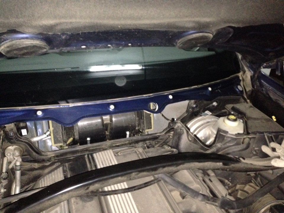

    Теперь меняй трапецию))
  2. BMW-E83
    BMW-E83 Старожил
    28 июл 2016
    5,013
    Было год назад. Смазка есть еще.
  3. Ice_john
    Ice_john Старожил
    9 ноя 2014
    5,260
    Смотри примыкание к стеклу.
  4. BMW-E83
    BMW-E83 Старожил
    28 июл 2016
    5,013
    Идеально ровно. Не пенить же?
  5. brainstorm
    brainstorm Старожил
    13 авг 2008
    4,385
    Силиконить
    Есть хайгир силиконовый герметик для стекол, в тубе типа зубной пасты. Он очень текучий и проникает в любую неплотность. Просиликонить стык стекла и жабо, должно помочь. Видно не будет, если аккуратно сделать
    BMW-E83 нравится это.
  6. BMW-E83
    BMW-E83 Старожил
    28 июл 2016
    5,013
    При этом жабо снимать, или отогнуть на месте и заливать герметик?
    Abro Fs3200 текучий, подойдет?
  7. Lexich
    Lexich Живу я здесь
    12 сен 2011
    10,580
    Если отгибрать, то предупреждаю, что очень аккуратно. Резинка не хочет обратно возвращаться и идеально прилегать к стеклу.
    brainstorm нравится это.
  8. wraith
    wraith Абориген
    5 апр 2013
    2,361
    Башкортостан респ.
    Возможно дело не в жабо, а в трапеции. Полей воду и посмотри откуда капает.
    Andrey_Omsk нравится это.
  9. brainstorm
    brainstorm Старожил
    13 авг 2008
    4,385
    я не снимал и не отгибал, прямо в стык стекла и резинки потихоньку заливал. получается эффект, что кромка резинки приклеивается к стеклу.
    вот этот один в один похож
    ABRO FS3200 Герметик силиконовый Abro проникающий для ремонта стекол 85 г
  10. BMW-E83
    BMW-E83 Старожил
    28 июл 2016
    5,013
    Если через трапецию то тоже на фильтр будет капать? Смазку визуально в узле было видно.

    через ось пассажирского дворника может сочиться

  14. Ice_john
    Ice_john Старожил
    9 ноя 2014
    5,260
    У него с водительской стороны фильтр мокрый.
  15. brainstorm
    brainstorm Старожил
    13 авг 2008
    4,385
    так ось поводка как раз с водительской стороны
  16. BMW-E83
    BMW-E83 Старожил
    28 июл 2016
    5,013
    И что с этим делать?
    А то есть ощущение, что герметизация по верху может не помочь.
    Вроде фильтр начинает сыреть как раз напротив выемки под дворник.
    #41206 BMW-E83, 2 окт 2022

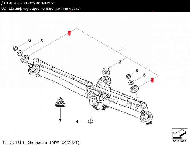

    основной поток воды все равно со стекла идет под жабо, оно там даже новое не герметичное. а потом два пути: уплотнение трапеция-кузов негерметично или через бортик переливается.
    на фото видно, что вода будет стоять в выемке и проход трапеции через кузов всегда будет под воздейстием воды. Разбирать, смотреть, что там с резинками и плотностью посадки. вроде какие-то резинки (№2) есть в запчастях оттуда. и обильно смазывать водостойкой смазкой. я мазал там все, в том числе ось дворника, водойстойкой смазкой для лодочных моторов Quiksilver, надолго хватило. Вот LM подешевле есть, но такого же назначения. Она как жир густой, фиг руки отмоешь потом.

  21. BMW-E83
    BMW-E83 Старожил
    28 июл 2016
    5,013
    Созвонился с Юрием, который трапеции делает. Он говорит, что через уплотнение трапеции если и просочиться, то совсем немного и попадёт это не на фильтр. Говорит, что у меня просто тупо переливается через желоб при большом дожде.
    Что тогда ещё загерметизировать кроме как соединение стекло/жабо?
  22. Andrey_Omsk
    Andrey_Omsk Старожил
    26 окт 2013
    4,573
    Омская обл.
    Ты жабо на место точно поставил? Металлические защелки защелкнулись? Я тоже жабо менял, оно все кривое было почему то, и стояло неправильно. Ну так меня это штатное уплотнение вообще не вдохновило, и через год оно вообще пришло в негодность.
    Зря ты жабо менял, приклеил бы D профиль и все. Трапецию снимал? Резинки уплотнители под гайками на месте?
  23. BMW-E83
    BMW-E83 Старожил
    28 июл 2016
    5,013
    Трапецию снимали год назад. Смазка есть еще, про резинки ХЗ.
    Зря, а что делать? На старое клеил профиль, также текло.
    На вид защелкнуто идеально.
  24. brainstorm
    brainstorm Старожил
    13 авг 2008
    4,385
    из под капота промажь обычным силиконовым герметиком стык жабо и металла.
    а откуда капает, через бортик или ось - после дождя рукой можно поробовать.
    BMW-E83 и Andrey_Omsk нравится это.
  25. Lexich
    Lexich Живу я здесь
    12 сен 2011
    10,580
    Есть почти шикарное решение занедорого.
    https://www.drive2.ru/l/620405484360306802/
    А между жабо и кромкой кузова, которая прилегает к жабо я проложил бутиловый шнур, которым приклеивается гидроизоляция на дверях.
    Осталось такие штуки поставить.
