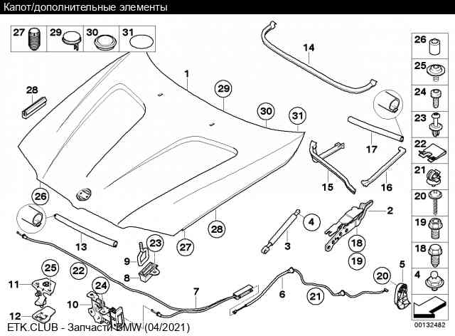

    Трос капота передний двойной менял кто-нибудь? Проблемно там?

    Тот что под капотом вроде нет,на е39 менял. Думаю ничего там нового.

    Вопрос только в том, надо ли снимать замки и много ли при этом придется разобрать

    Без проблем не обошлось.
    Хотел только подкапотный менять, а оказалось, что у нового подкапотного и старого салонного несовместимое соединение. Пришлось срочно докупать салонный и еще два часа под торпедой возиться. Под капотом все быстро.
    Судя по всему, я не один такой залетчик со старыми/новыми тросами
