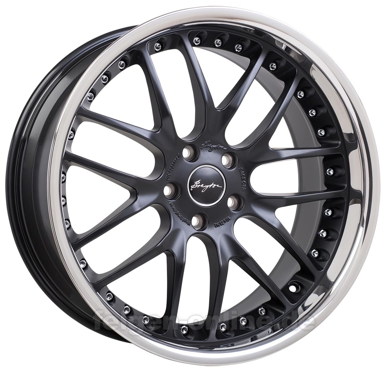

    У нас, на таком вдоль моря фигачут, по пляжу, км 25-30 где то)))

    @alexij те что на аве - лето, они в гараже глубоко уже зарыты )) на телефоне сброс сделал на днях и не осталось старых фоток ))

    @alexij вот на эти очень похоже ) только нет надписей вокруг дырок, затычка эта центральная другая, и болтики вроде с внутреннем шестигранником )
