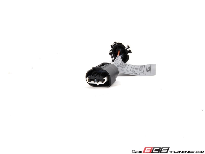

    Комрады, помогите найти вот такой штекер (для ангельских глазок). На фото он на переднем плане. Можно конечно купить переходник этот и распотрашить, но не очень хочется. Нужен код или хотя бы название правильное

    Ничего у меня не вышло, клемы защёлки разные.
