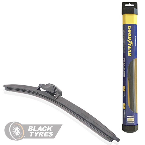

  10. brainstorm
    brainstorm Старожил
    13 авг 2008
    4,385
    А сам каркас не изнашивается, Раньше ставил резинки сменные, так все равно видно, что в пластике люфт появляется, коррозия по металлическим элементам идет. Ну пару лет прослужит база, а потом все равно менять.
    Сам перешел на Good Year, стоят 500-600 рублей за шт по акциям в Ленте или на заправках, смотрятся отлично, там колпачек на замок идет, работают идеально год уже. Один гудиер менял на Бош (регулировка дворников снегом сбилась, срочно понадобился более короткий), гораздо хуже у боша внешний вид и качество.
    Ice_john нравится это.

  13. brainstorm
    brainstorm Старожил
    13 авг 2008
    4,385
    Шарнир где поводок к шине крепится не вечный, зажимы корродируют. Для себя сделал вывод, если за одинаковые деньги можно взять щетку в сборе, лучше возьму ее.
    Вот такие замки на гудиере. Более эстетичного решения я еще не видел. При замене этот колпачек слегка замороченный, но выглядит просто супер, скрывая все элементы крепежа, как гармоничное продолжение дворника.

  15. Ice_john
    Ice_john Старожил
    9 ноя 2014
    5,264
    На бош тоже хорошие защелки, полностью закрывают крепление и исключают выпадание дворника.
    brainstorm нравится это.
