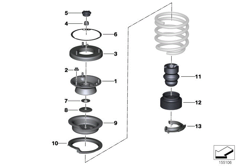

    Советую опоры от е90 перфоманс под спорт пакет поставить номер 31306775098
    В них больше мяса
    https://www.bmwfanatics.ru/forumvb/viewtopic.php?f=17&t=95980&hilit=Опорники+е90

  17. 7ambrion
    7ambrion Абориген
    26 май 2020
    3,095
    Норвегия
    нормуль наверно, в два раза дороже наших )) а кто производитель не вкурсе? )
    кстати недавно на е90 стойки стабов менял, там они человеческие, можно ключем держать с другой стороны, когда гайку крутишь )) там орига такая если че )) после адского демонтажа моих, хочу тоже терь такие как там, ктонить видел у каконить производителя? )
  18. BMW-E83
    BMW-E83 Старожил
    28 июл 2016
    4,921
    Они на любые е83 идут?
    Поздно сказал :(
    Уже лемф воткнул каталожный.
    Правда усиленные и стоят в 2,5 дороже.
    Что даёт эта опора по сравнению с обычной?
    Перфоманс 860г., обычная 560гр.
  19. SlepoiPew
    SlepoiPew Завсегдатай
    2 ноя 2014
    1,565
    Чт
    Жестко блин....
    Ice_john и BMW-E83 нравится это.
  20. Ice_john
    Ice_john Старожил
    9 ноя 2014
    5,202
    Писал ранее и про усилители стаканов от м3 тоже.
    Во первый они из чер мета то есть крепкие, в отличие от алюминия и больше резины для комфортной рулежки и долговечности. Правда веса прибавляют.

  25. 7ambrion
    7ambrion Абориген
    26 май 2020
    3,095
    Норвегия
    кстати у е90 там все сложнее судя по схеме и скорее всего одними опорами для норм функципека не обойтись )
    е90
    е83
    BMW-E83 и Ice_john нравится это.
  26. Ice_john
    Ice_john Старожил
    9 ноя 2014
    5,202
    Ну полного функционала и не собираюсь добиваться, хотя опоры уже есть усилители стаканов тоже.
    Да и заколхозить хомяка милое дело, так сказать перенять все самое лучшее от других моделей.
    Daniel Po нравится это.
