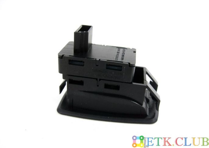

    Помогите найти разъем кнопки заднего стеклоподъемника
    Похоже вот на этот, но есть сомнения
    https://bmw.etk.club/n/61132359994/
    2021-04-16 21-41-11 Рабочий стол.png [​IMG]
  19. Lexich
    Lexich Живу я здесь
    12 сен 2011
    10,639
    Для блоков кнопок стеклоподъёмников нужны pin-ы для проводов сечением 0,5 mm², исходя из эл. схемы.
    Судя по каталогу есть два варианта, которые подходят под это условие:
    61138380696 - указано, что по 09.2014 и это просто сам корпус; стоит дохрена (у меня от 1850 р.), т.к., видимо, нигде его нет, да и не нужно.
    61132359994 - комплект из корпуса 61138380696 и pin-ов (аж 2 набора по 5 шт. под разные площади сечения проводов) и стоит дешевле (650 р.).
    brainstorm нравится это.

    Спасибо, значит, правильно нашел.
    Странно, ожидал, что из WDS будет доступен каталожный номер разъема, но нет...
