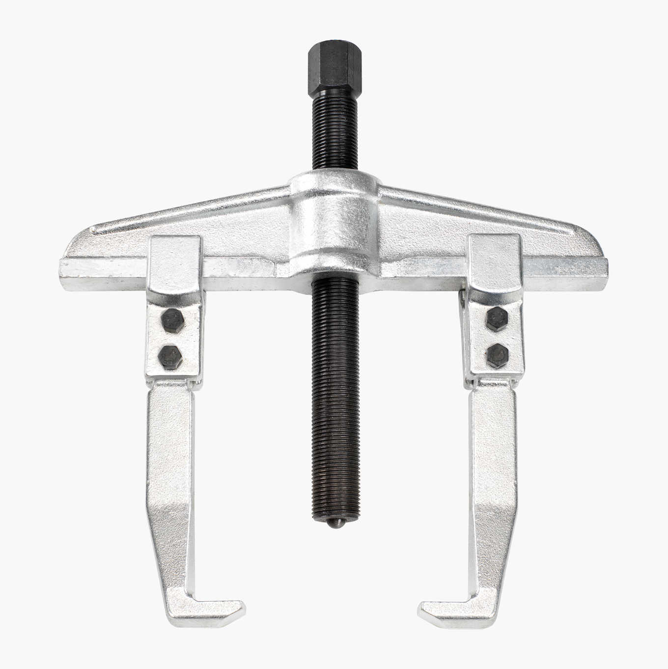

  29. 7ambrion
    7ambrion Абориген
    26 май 2020
    3,166
    Норвегия
    вот такая штука более универсальная )) меня еще ниразу не подводила когда нужно было что то выдовить )) но тогда вроде просто кувалдой его выбил ))
