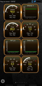

    самый точный варик из бюджетных это бт свисток + взломанный torque pro )) так с обд разьема скорость для замера берется и все в реальном времени работает ))
    А вообще последнее время езжу и вот эти параметры мониторю
    Вот не могу понять, у нас же нет датчика надува турбины, только в коллекторе (intake kpa) датчик, однако надув (там где вакум щас написано) при мониторинге отличается от давления в коллекторе, а нагрузку на мотор (load) как не пытался не удалось поднять выше 99,3% )) странная хрень какая то ))

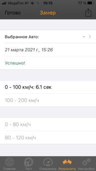

    замер скорости еще есть 0-100, 100-200 ))) ну а фишка в том что можно собрать все нужные реал-тайм параметры на одном экране и в добавок настроить визуализацию каждого из них как душе угодно )) стрелки, цифры, графики )) лимиты в них ставить по минимальным и максимальным значениям )) оповещения еще настроить можно по достижению тех или иных цифр ))) нормуль тема в общем )

    скорее усталостей )) у меня к примеру нет не одной ошибки по мотору но с помощью этого свистка выявил полностью пробитый теплообменник акп )) че ниделай темпа мотора и коробки идут вровень )) терь реально есть смысл его выкинуть и поставить радиатор )) ну и похоже есть децельный подсос где то на впуске, заказал резинки )) у жены на е90 тоже нет ошибок, однако оказался либо мега подсос, либо полудохлый дмрв )) заказал и ей резинки, а дальше посмотрим )) ну и еще у нее выявился полностью дохлый термостат до кучи ))

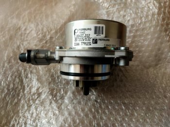

    Все мои эксперименты с поиском прокладок для вакуумного насоса, а потом и б/у насоса на замену, закончились вот этим.
    Оригинал. С затёртым логотипом БМВ, за пол цены.

    а в чем вообще проблема была и на каком пробеге? на прошлом м57н почти 350к пробега было и из них более 100к сам проехал )) ниразу по вакууму проблем не замечал )) может не замечал а надо было?! ))))

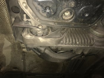

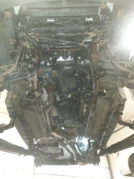

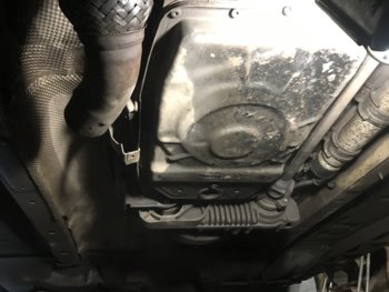

    Парни, давеча писал что выхлоп держится только на приемной трубе и нет ни одного кронштейна под днищем, в ответ получил фото раздатки с креплением выхлопа(спасибо за помощь)
    А вот моя раздатка:) я в недоумении
    Не родная?
  23. Ice_john
    Ice_john Старожил
    9 ноя 2014
    5,202
    Скорее всего от бензинки, на них нет крепления под глушитель.

  24. 7ambrion
    7ambrion Абориген
    26 май 2020
    3,098
    Норвегия
    У меня тоже нет ))
  25. M-R-V
    M-R-V Завсегдатай
    2 сен 2019
    340
    Сопливили прокладки. При вскрытии обнаружился значительный износ. Даже отколот кусок "лопасти".

  27. kukuschka
    kukuschka Новичок
    13 май 2020
    23
    Латвия
    Добрый вечер.
    Тоже озадачился этим вопросом.
    Раздатка по применяемости не делится на бензиноваю и дизельнаю.
    Но изучая каталоги предполагаю что до 2006 года не было этого крепления, по этому и нет отливов на раздатке. У меня 2004. март, отливов нет.

  28. 7ambrion
    7ambrion Абориген
    26 май 2020
    3,098
    Норвегия
    А 5 6 7 есть на рестах? чет я смысла не вижу и туда и туда чтоб крепилось ))
  29. Michail Pskov
    Michail Pskov Абориген
    15 ноя 2015
    3,913
    Псковская обл.
    У меня нет.
    7ambrion нравится это.
  30. Lexich
    Lexich Живу я здесь
    12 сен 2011
    10,526
    5, 6, 7 ка раз нет.
    Крепления только возле раздатки и у заднего бампера.
