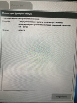

    В вот это плохо уже?
    На тепмпература двигателя 40с
