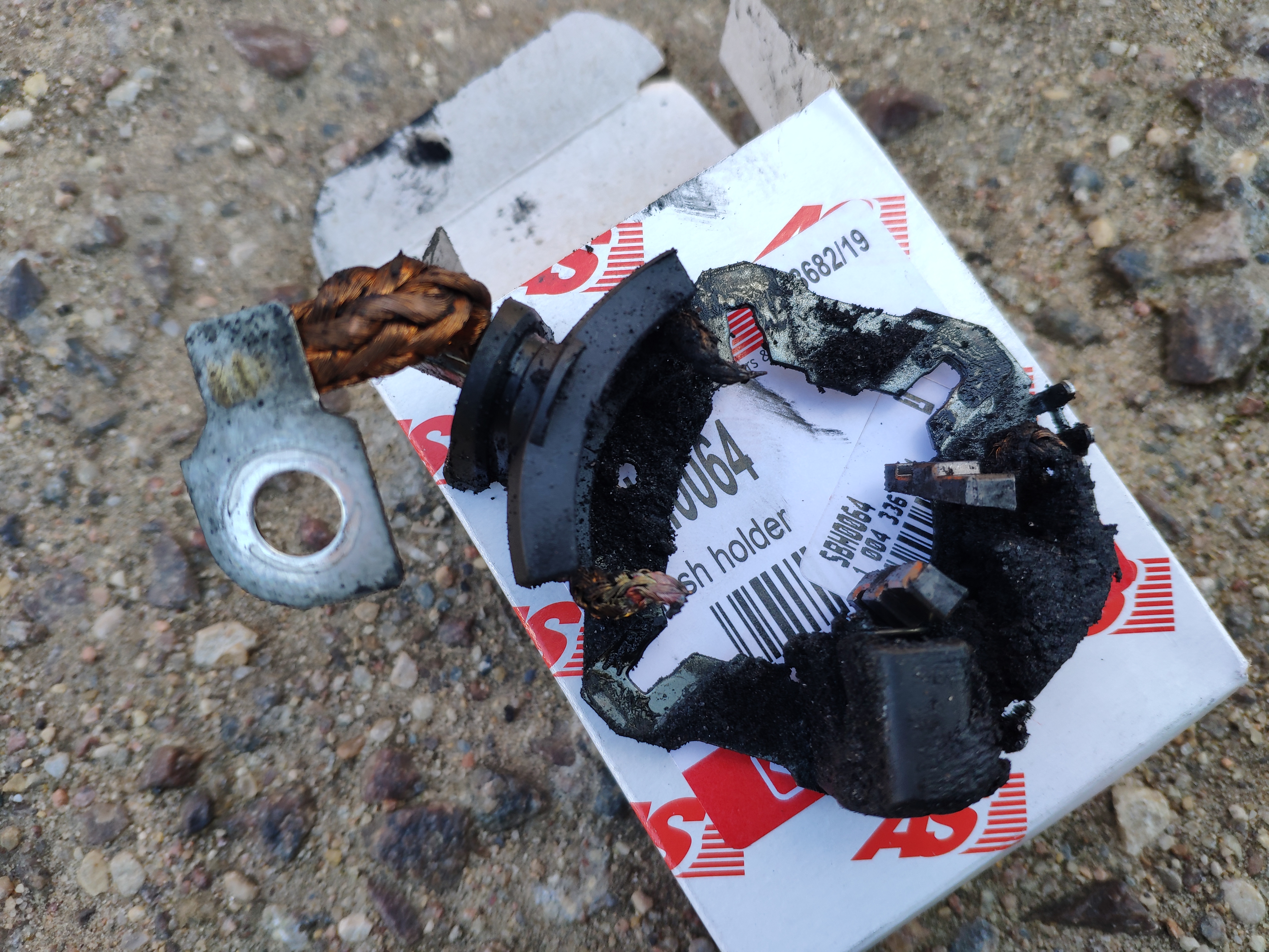

    А я вот не доехал, когда у меня стартер сдох в отпуске с семьёй на заправке :facepalm:
    В целом, да, автомобиль надёжный, но K-DCAN кабель в бардачке лежит.

  3. 7ambrion
    7ambrion Абориген
    26 май 2020
    3,123
    Норвегия
    у меня уже второй м57н (первый был на е46 после свапа) и в обоих случаях стартер дох очень долго, и если даже на улице минус и не получилось завестись с первого раза, то нужно было дать ему остыть (стартеру) и крутануть еще раз ))
    зы на м57н2 (ресте) такой же стартер ))
    ззы на е83 заменил после первых симптомов на 210к пробега на усиленный 2.2квта (родной 2квта)))
    #31653 7ambrion, 3 мар 2021

  4. dmsid
    dmsid Завсегдатай
    20 июл 2015
    893
    Швейцария
    Не знаю, что именно там было. Стартер просто молчал. Умер без симптомов. Через полтора часа стояния ситуация не изменилась. Можно было, конечно, попробовать по нему постучать, но тогда я этого не знал.

  5. 7ambrion
    7ambrion Абориген
    26 май 2020
    3,123
    Норвегия
    выжимной тогда наверно, но для саляры странновато ) сколько пробега было? )
  6. dmsid
    dmsid Завсегдатай
    20 июл 2015
    893
    Швейцария
    Около 145-150
  7. M-R-V
    M-R-V Завсегдатай
    2 сен 2019
    340
    Сдохнуть стартер может и без предупреждения. Вечером заглушил, утром тишина.
