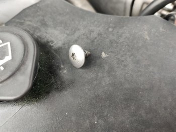

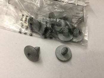

    Заказал на крылья такие шурупики. 41009163211 Torx bolt ISA ST6,3X14 Хоть они бъются по этому номеру совсем на других авто и в другом месте, но на вид одинаковые.
    Должны подойти, но это не точно. ;)
    Фото из интернета.
    #31562 M-R-V, 26 фев 2021

    а где там такие? )

    Похожи:)

    Что-то я очень сильно сомневаюсь, что там для крепления крыльев применяется крупная резьба шурупов. Там должны быть болты/винты (как угодно) с мелкой резьбой.
    Upd. Беру свои слова обратно:)
    Посмотрел в TIS. Если ошибки нет, то действительно применяются винты(шурупы) ST6.3x14 с моментом затяжки 7 Нм.
    https://www.newtis.info/tisv2/a/ru/...air-manuals/41-body/41-35-side-panels/5MhLXvF
