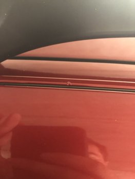

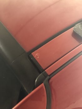

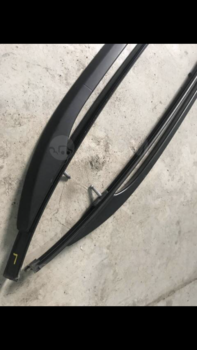

    Здравствуйте, возникла проблема со ржавчиной на крыше на е83. Не смог найти похожей темы, решил на прямую спросить, может кто сталкивался. Вопрос вот в чем. Та планка, на которой крепится рейлинг, которая у меня цветет, демонтируемая или нет? Или это несъёмная часть кузова? Цветет именно крыша, эта планка, где крепится рейлинг, причем только с водительской стороны, машина с панорамой.На дроме нашел комплект рейлингов с черного х3, и, вроде как, планка по фото кажется съёмной, по крайней мере, рейлинг вроде с ней снят.

    Судя по фото цветёт у Вас не крыша, а только планка под номером 7:
    https://bimmercat.com/bmw/ru/search/selectCar/E83N/SAV/BMW+X3+3%2E0d/ECE/51_5204
    Почитайте сообщения № 22554 и 22854. Я расписывал про рейлинги.

    А эти планки под номером 7 и 8 с новья под грунтом не купить же? Только с разборки?
  7. Lexich
    Lexich Живу я здесь
    12 сен 2011
    10,584
    Под номером 8 Вам не надо. Это вариация планки для авто без рейлингов и, соответственно, без отверстий под них.
    Как это не купить?
    929 и 930 можно заказать, указав код краски автомобиля - будут сразу в цвете, но очень дорого. 249 и 250 - просто загрунтованные.
    Только не проще ли просто свои отдать на покраску?

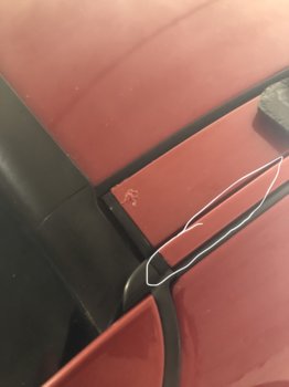

    Моя по всей длине своей имеет пузыри, где то маленькие, где то большие, как у лобового. Я не знаю, имеет ли смысл ее делать, красить всю придется судя по всему, а вероятность того, что может опять такая история повторится присутствует, конечно, все от маляров еще зависит, да и смотреть надо, на сколько сильно она проржавела, но тем не менее.Мне кажется лучше новую взять в грунте, покрасить и поставить, по крайней мере так оно надежнее будет.
    А вот эта деталь, которую я выделил, тоже же частью планки номер 7 является? Там с края у меня тоже цвести она начала. Просто она как на две части разделена, а на той схеме, которую вы мне скинули, она не очень детализировано выглядит, просто как лист металла такой, не совсем понятно.

    это кусок кузова уже
    зы странно, думал эти планки пластиковые ))

    С учётом стоимости новых загрунтованных планок согласен, что лучше их купить, покрасить и забыть на долгое время.
    Если не понятно, как выглядит деталь по каталожному номеру, тогда забиваем в гугл номер и смотрим картинки:
    https://www.google.com/search?q=511...iw=1536&bih=754&dpr=1.25#imgrc=n-nU1ndzGMIljM
    Можно даже найти фото новой загрунтованной планки:
    https://bmw.etk.club/n/51133413249/

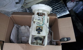

    привет ребята,может кто сталкивался,когда бензина меньше чем на 100км. машина при нажатии газа как будто захлёбывается.

    Именно когда меньше 100 или когда меньше половины бака? Захлебывается - это рывками?
    Там есть насос перекачивающий из одного бака в другой. Он наедается. Скорее всего это.

    именно когда меньше 100
  17. .мuxaил.
    .мuxaил. Новичок
    15 янв 2021
    17
    то рывками небольшими,то кажется что мотор захлох

    Часто катаетесь с малым объёмом бензина в баке?
  20. .мuxaил.
    .мuxaил. Новичок
    15 янв 2021
    17
    не сильно,но бывает,сегодня с утра при морозе в 15 градусов завёл с 10го раза,заводится и глохнет почти сразу,потом вроде завёлся,прогреется и норм
  21. Lexich
    Lexich Живу я здесь
    12 сен 2011
    10,584
    Есть у бензиновых BMW такая болячка, что не любят они ездить с "пустым баком". Насос охлаждается только бензином.
    Зимой-то ещё норм должно быть, а летом могут перегреваться.
    Но тут может быть тема с дорожками уровнемера. Уровень топлива всегда точно показывает?

    а кто его знает точно или нет,как его проверишь?
  23. Lexich
    Lexich Живу я здесь
    12 сен 2011
    10,584
    Точно - нет. Если только сливать бензин.
    Можно косвенно проверить.
    Заправить целый бак.
    Сбросить счётчик расхода топлива.
    Искатать бак до тех пор, пока не начнутся глюки.
    Посмотреть по БК сколько осталось проехать на этом баке. Предположим 100 км.
    Посмотреть получившийся средний расход.
    Делим сколько осталось проехать на средний расход и получаем примерное число сколько литров должно оставаться в баке.
    Заходим в скрытом меню в 6 пункт и смотрим сколько осталось реально.
    Если значение различается очень сильно, то можно копать в сторону датчика уровня топлива.
    Там есть дорожки. Если часто ездить с "пустым баком", то они изнашиваются быстрее от трения.
    На Е46 у меня была такая проблема в запущенной стадии: при опускании стрелки уровня топлива по приборке до 1/4 машина глохла. Поменял насос - стало всё норм работать.

    т.е. я понимаю что при выходе из строя дорожек,уровень показывало 1/4,а фактически бак был почти пуст,правильно?
  25. Lexich
    Lexich Живу я здесь
    12 сен 2011
    10,584
    Сколько литров было в баке я уже не помню. Было это в 2011 году. Но явно не достаточно для работы насоса.
    Совсем в запущенных случаях у старых BMW и на половине бака по приборке начинает глохнуть.

    Нашёл фото (во вложении) насоса Е46. На плате видна полукруглая дорожка. Она истирается и уровень начинает показывать криво.
    Логику объяснить, почему с малого объёма начинается, не могу. Но получается, что автомобиль думает, что топливо ещё есть, но его нет.
    На Е83 уровнемеры отдельно от насоса:
    https://bimmercat.com/bmw/ru/search/selectCar/E83N/SAV/BMW+X3+3%2E0si/ECE/16_0570
    Т.ч., думаю, проверить и заменить их проще.
    BMW-E83 и 7ambrion нравится это.

    Но если врет датчик, получается она совсем ехать не должна, когда Бенза фактически нет, а водитель думает у него ещё на 100 км... и опять же, можно проверить на заправке при оставшихся 100км, зайдя в меню, посмотреть сколько в литрах осталось, а потом залить полный бак. Если по бк прибавится утрировано 60, а колонка покажет 68 - все понятно.
  29. Lexich
    Lexich Живу я здесь
    12 сен 2011
    10,584
    Происходит так, что поплавок опускается по дорожке потенциометра по мере опустошения бака и в какой-то момент, там где дорожка уже изношена, показание уровня замирает или глючит (я хз). Бензин продолжает заканчиваться, а датчик уровня уже не показывает значение ниже, чем может измерить по ещё рабочей части.
    Тут уже нужна проверенная заправка, а не так, что по компу осталось 10 литров, и колонка заливает 60 при объёме бака в 67 литров:D
    Ice_john и BMW-E83 нравится это.
