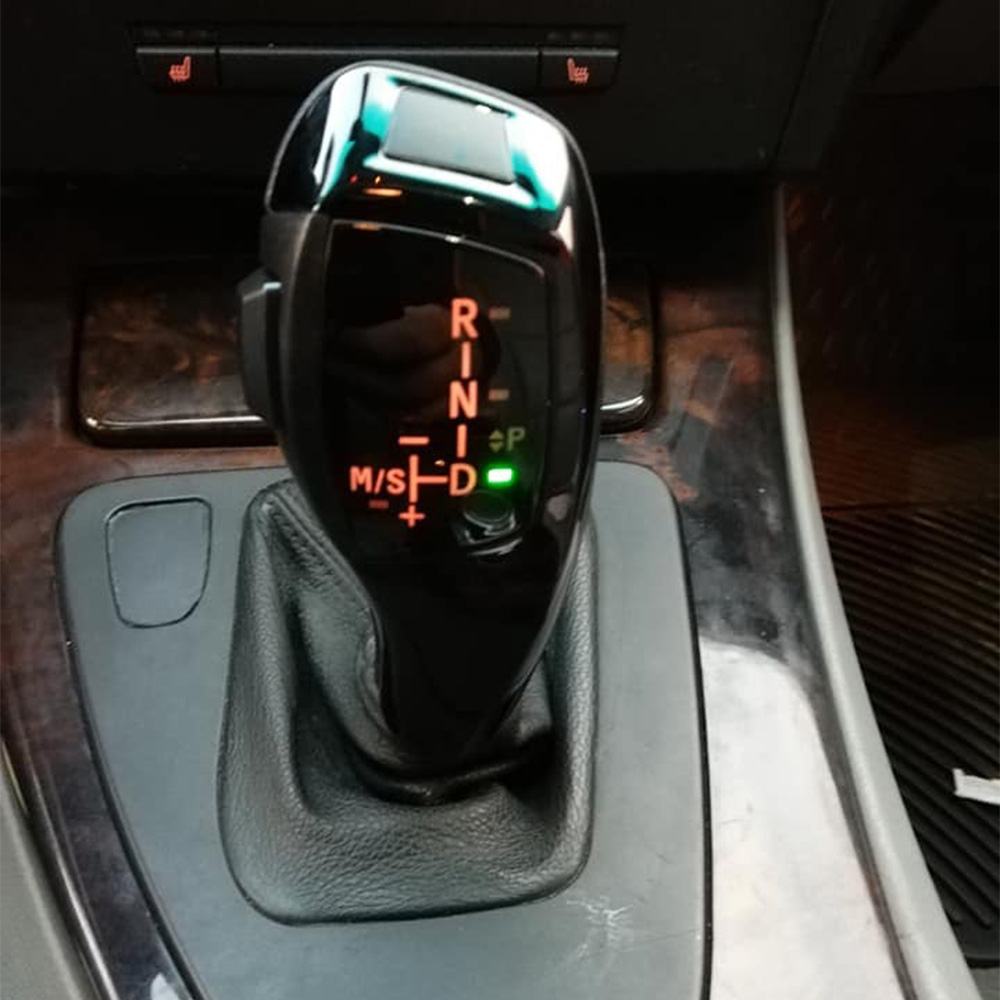

  13. brainstorm
    brainstorm Старожил
    13 авг 2008
    4,388
    Начала вращаться на 20-30 градусов рукоятка АКПП. До этого ее снимали в сервисе.
    ТИС говорит, что нужно сдергивать вверх, без вращения, при вращении срываются стопора.
    Какие варианты есть? Сорвали все-таки? Менять теперь саму рукоятку или еще что-то может потянуть за собой?

  17. brainstorm
    brainstorm Старожил
    13 авг 2008
    4,388
    Спасибо. Если разломали, закажу с алика модную рукоятку.
  18. Ice_john
    Ice_john Старожил
    9 ноя 2014
    5,270
    На Алишке в старом стиле, мне в новом стиле больше нравится, черный глянец как на данном сайте
    http://www.bmw-angeleyes.ru/page/1-19

  20. brainstorm
    brainstorm Старожил
    13 авг 2008
    4,388
    Да, неплохо смотрится. Но за 3 тыс. руб. разницы мне и такая смотрится неплохо
    https://aliexpress.ru/item/-/400129...23.1499526955.1612202195-472975011.1586074775
    Калямба 525 и Ice_john нравится это.

  23. Daniel Po
    Daniel Po Старожил
    15 май 2012
    7,733
    Италия
    Тоже горел модной одно время. Потом перехотел ))) последние реинкарнации очень не плохо, огоньки там. Но я видел, как работает: мне не понравилось. Хотя, кажется у Пью такая... надо у него спросить.
    Ставь от е90. Она по стилю подходит и немного лучше сделана: кнопка основательнее, нет кромки царапающейся, в стиле самолетного джойстика.
    brainstorm нравится это.

  25. Lexich
    Lexich Живу я здесь
    12 сен 2011
    10,585
    Эту что ли?
    Фото (open)
    #30805 Lexich, 2 фев 2021
  26. Daniel Po
    Daniel Po Старожил
    15 май 2012
    7,733
    Италия
    От е90? Неее ))) она такая же почти как е83, только чуть более самолетная и не круглая ))
  27. Lexich
    Lexich Живу я здесь
    12 сен 2011
    10,585
    Затупил. Это же от робота.
    Тогда такую?
    Фото (open)
    Daniel Po нравится это.
  28. M-R-V
    M-R-V Завсегдатай
    2 сен 2019
    340
    BMW Performance Automatic Shift Knob E46 25162155637
    От Е90 не подойдёт. Там шток короткий.
    25162153758
    25167570652
    #30808 M-R-V, 2 фев 2021
    Окулист и Lexich нравится это.
  29. Daniel Po
    Daniel Po Старожил
    15 май 2012
    7,733
    Италия
    Да куча примеров, как переставляют.
    И если от е46 подходит, то от е90 точно подходит. Я пока искал фото, наткнулся раз 15 на замену у е46 на е90.
    M-R-V нравится это.
  30. Окулист
    Окулист Живу я здесь
    9 фев 2007
    8,015
    Так и есть. С наскока не поставить.
    Точнее поставить, но… не работает блокировка/разблокировка кнопкой в положениях паркинг итд
    Но ручка е46 (е83, 53, 60) и, наверное, е90 тоже - разбирается и шток переставляется свой.
    Разборка оргинальной ручки - тот еще гемор - все защелки держатся очень плотно.
