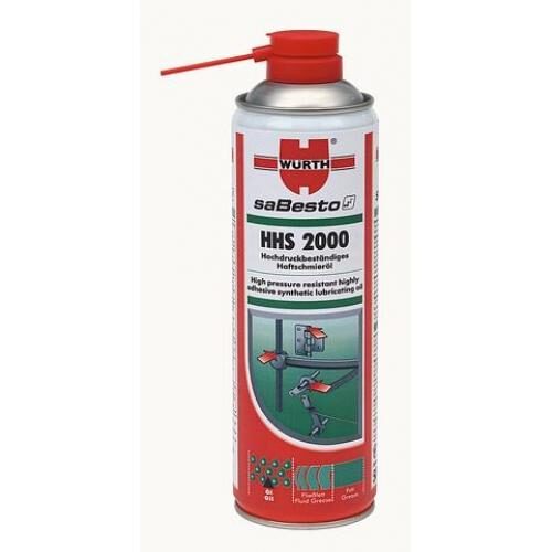

    Как потеплело... при открытии/закрытии водительской двери происходит ужасный скрип. Аж стыдно.
    Пробовал поливать петли ведешкой и маслом с шприца. Скрип не пропадает.
    Есть идеи по лечению?

    Там, наверное, не петли, а ограничитель скрипит.
  9. Dementiev
    Dementiev Завсегдатай
    13 июл 2012
    626
    Он смазывается? Чем? Или под замену?
  10. balts
    balts Старожил
    30 сен 2010
    4,785
    Да, можно смазать. Только не ведешкой (она больше вымывает смазку, чем смазывает), а чем-то типа этого:

    Была Шевроле Каптива Новая, так дилеры на ТО эти ограничители литолом смазывали :))
  12. dimalish
    dimalish Абориген
    8 мар 2010
    2,706
    Лучше смазкой для люка. Она не вымывается, что и нужно.
  13. Dementiev
    13 июл 2012
    626
    Родная БМВешная?
    И еще. Придется наверно обшивку снимать чтоб подлезть к механизму?
  14. dimalish
    dimalish Абориген
    8 мар 2010
    2,706
    Да, родную имею ввиду. Она продается в небольших пакетиках.
    Я бы попробовал сначала подлезть снаружи, натолкать на ограничитель смазки. Она должна разойтись везде, где надо.
    Ну а по полной да, надо снимать обшивку, вынимать ограничитель целиком, чистить, смазывать заново.
