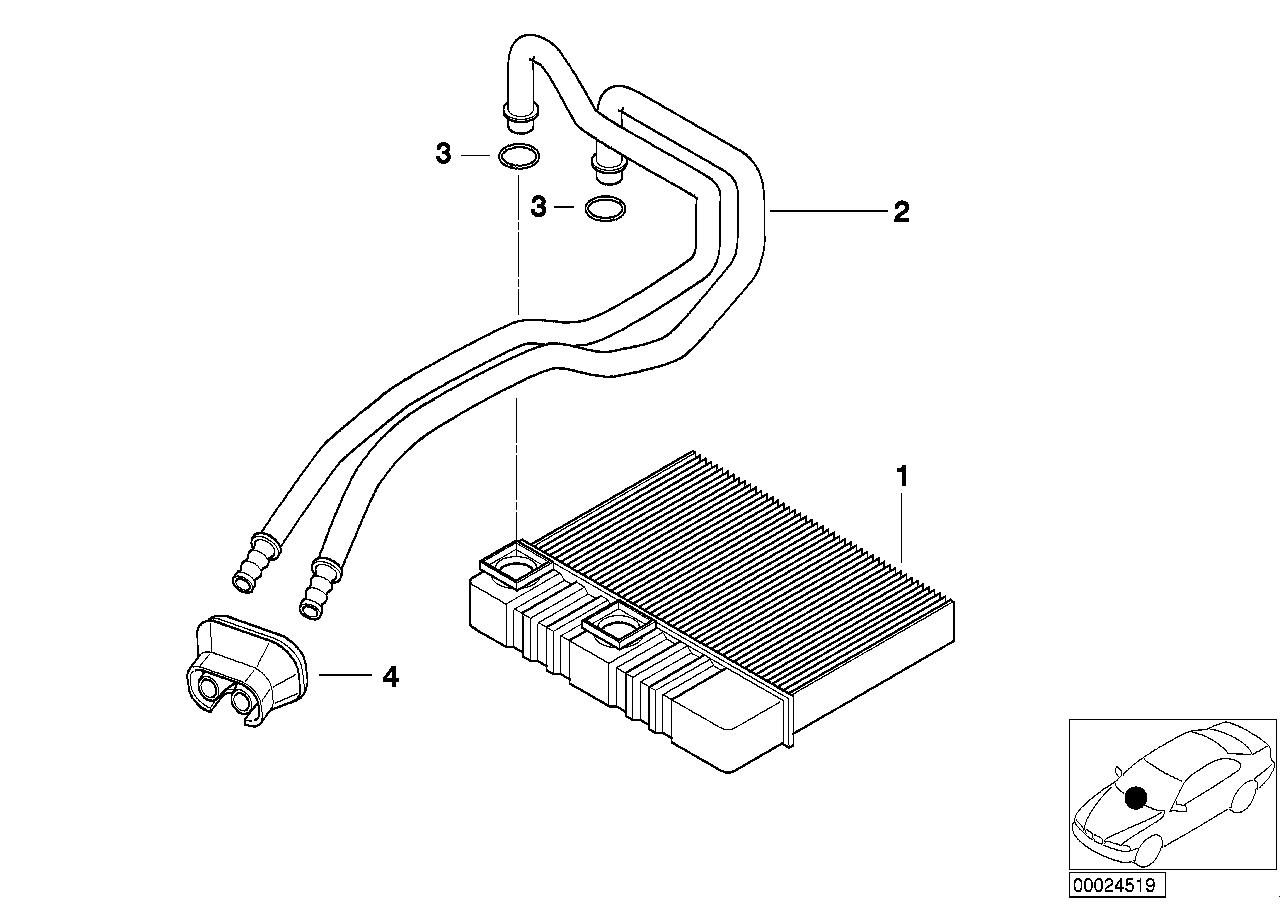

    Ну там пишут покрутить нужно и все гуд) во всяком случае уже ниссенс 70514 заказал... а то на днях посмотрел у товарища на тойоте сняли радиатор печки, той зимой он его два раза просывал и с химийе и с лимонной кислотой, сняли, болгаркой срезали - там писец корозии и все забито( жаль не сфотал...

    Спасибо! Как заменишь, отпишись по размерам радиатора и об особенностях разборки/сборки. Трубки не будешь менять?
    Для меня новостью оказалось, что он так низко стоит.
    Кстати, где-то под радиатором печки должен быть слив дренажный для испарителя кондиционера, можно заодно прочистить хорошенько. Больше к нему ни как не доберешься.

    Трубки нет, их проверю на засор, а про дренаж ага спасибо, проверю. Размеры отпишу точно)
