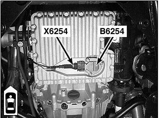

    Ребята! Какое масло залито в редукторе? Хочу проверить, может доливка требуется...

    в подддоне картера двигателя.

    повторю вопрос:

    Смотри здесь! http://tis.bmwcats.com/doc1048839/

    В вашем варианте написано, что менять вечное масло в акпп через ~170т.км, походу это америкосовская сервисная книга.
    Не так давно Vanhelsing выкладывал новые изменения по регламенту для европы, там указана замена вечного масла в акпп в интервале 80-120т.км..

    Спасибо, смотрел это, просто точной конкретики нет, сомневался...

    Почему нет:shock: Марки масел указаны, которые в допуске. Я, например,
    залил Castrol SAF-X0.

    да не в том дело: нигде не обозначено, что это для Х3 !

    Если шагать по тису обратно, то придем к Е83!
