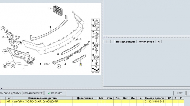

  13. michфуд
    michфуд Завсегдатай
    31 июл 2008
    1,134
    выдрал вчера вот эту хрень под номером 7 что в середине заднего бампера - ездил по проселкам - может травой что-ли ее цепануло... зараза
    700р блин :(
