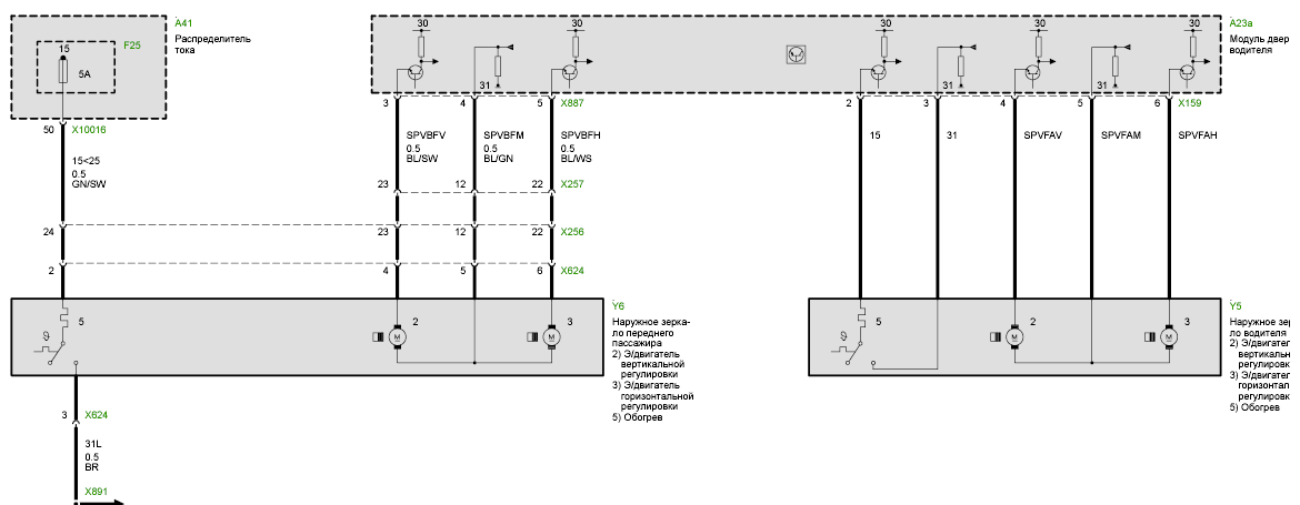

    Друзья - помогайте разобраться с зеркалами
    судя по схеме правое зеркало постоянно запитано
    левое управляется модулем двери
    хотя сказано:
    Управление
    Функциями электрически регулируемых наружных зеркал управляет на E83 X3 модуль двери водителя. Модуль двери водителя общается с основным модулем 5 посредством шины LIN.
    Варианты исполнения
    •Наружные зеркала High с шиной LIN в качестве соединения между ними и модулем двери водителя
    •Наружные зеркала Low без шины LIN между ними и модулем двери водителя
    Вариант наружные зеркала Low охватывает следующие функции:
    •регулировка положения зеркал и
    •обогрев зеркал.
    Вариант наружные зеркала High обладает, кроме того, следующими функциями:
    •складывание зеркал
    •память положений зеркал
    отсюда как бы понятно, что F25 отвечает за пассажирскую сторону, но тогда как же оно может управляться модулем двери?
    и где предохранитель на левое зеркало? :shock:

  18. michфуд
    michфуд Завсегдатай
    31 июл 2008
    1,134
    я грел - пофиг :)
    больше зеркала волнуют :)

  20. michфуд
    michфуд Завсегдатай
    31 июл 2008
    1,134
    так а как же? без подогрева я не привык

  24. michфуд
    michфуд Завсегдатай
    31 июл 2008
    1,134
    понять почему обогрев не работает :cool:
  25. classik
    classik Абориген
    14 окт 2002
    3,993
    в зеркале электроника наелась;) В нем все управление и поворотами и подогревом и складыванием.
  26. classik
    classik Абориген
    14 окт 2002
    3,993
    У Вас схема без функции памяти
    Переферийные модули - модули в зеркале:hi:

  28. michфуд
    michфуд Завсегдатай
    31 июл 2008
    1,134
    я преклоняю колени перед Гуру :D
    про то что памяти нет - я в курсе - ее и не было, да и откуда ей взяться??? иначе я бы другую схему привел :hi:
    зеркала БЕЗ складывания.
    при этом регулировка зеркала работает.
    номер модуля в зеркале приведите плиз?
  29. classik
    classik Абориген
    14 окт 2002
    3,993
    я в курсе, что БЕЗ складывания иначе была бы память:hi:
    Зеркало идет всборе ибо это сторонний производитель (также как, например, модуль подогрева в руле) и отдельно мозги не закажите, только разбор. Есть 67 13 7 237 384 (но по-моему там только сервоприводы) или 67 13 6 965 062
