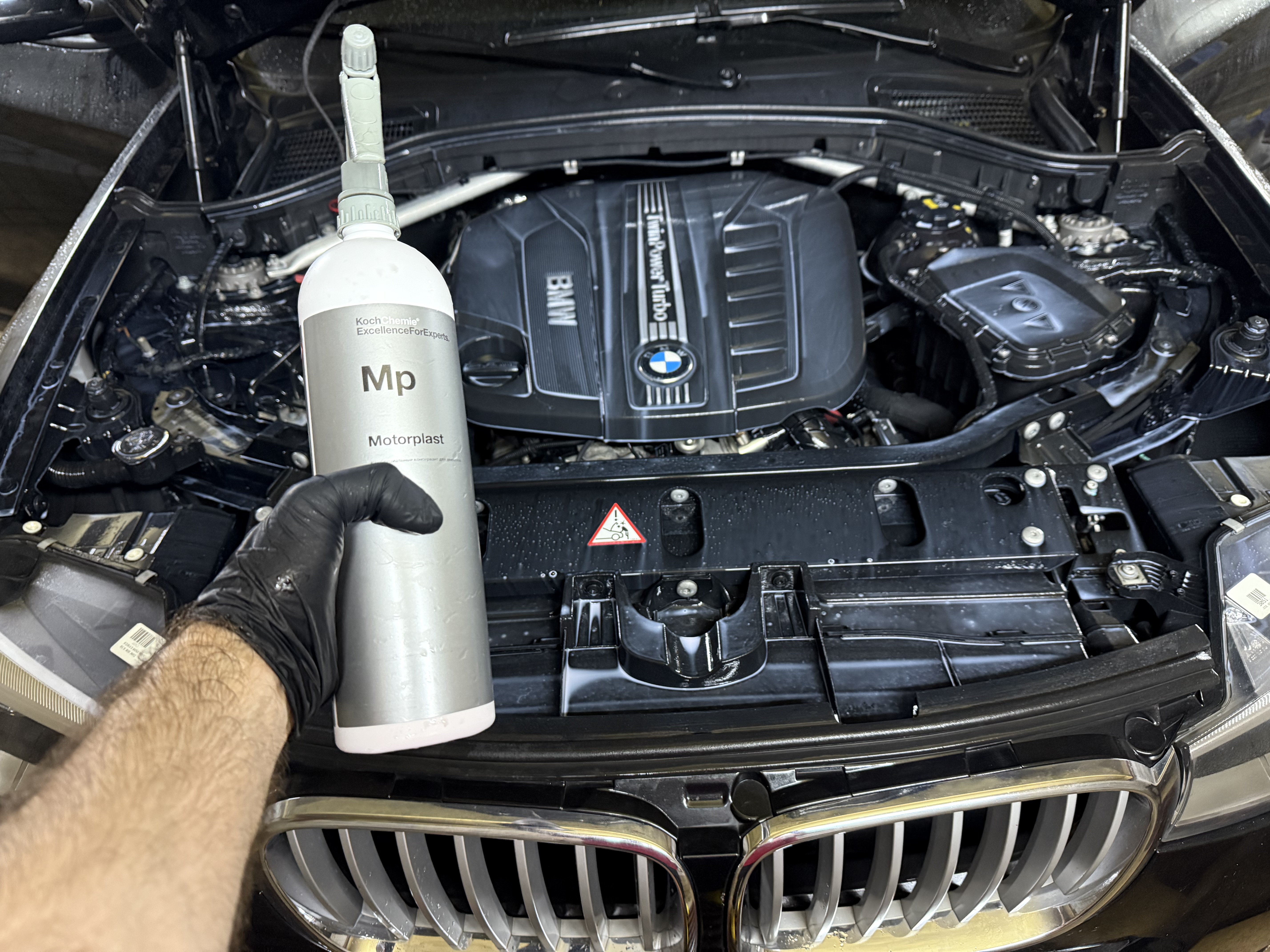

    Пока папа на отдыхе - решил помыть ему мотор

  16. PolSmit
    PolSmit Старожил
    17 мар 2007
    5,261
    Какой хороший сын!
