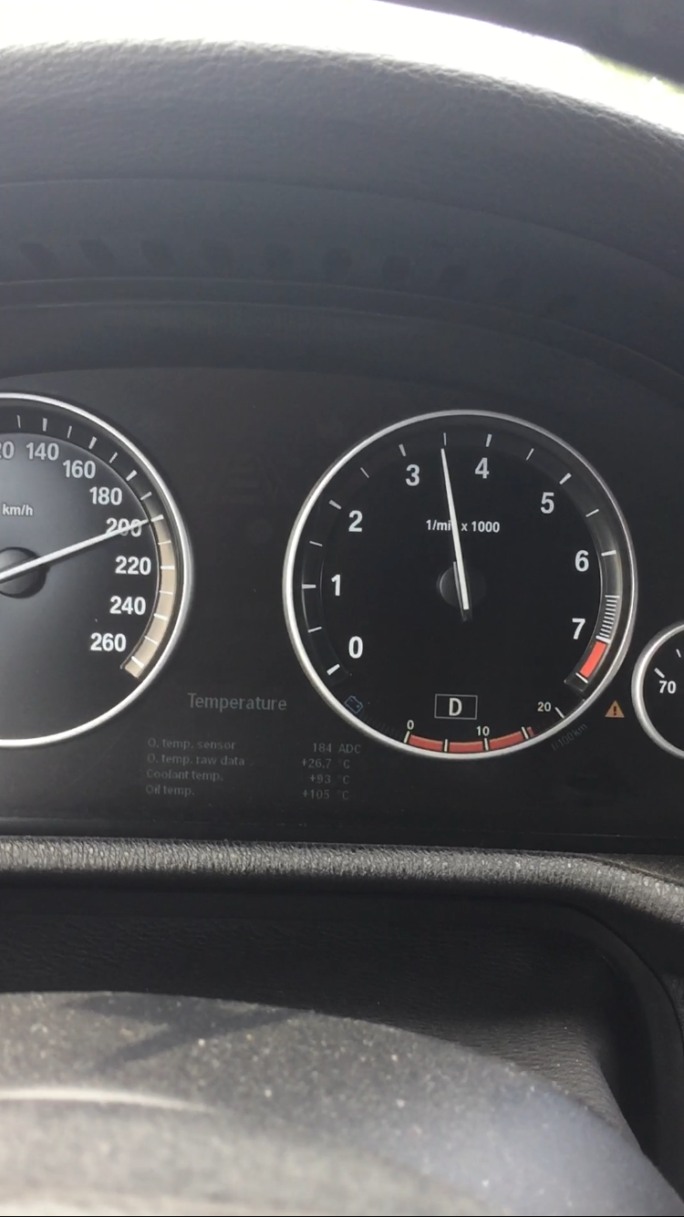

  18. Fuks40rus
    Fuks40rus Живу я здесь
    24 апр 2013
    8,240
    А где в температуру ОЖ смотрите,в тех меню?
    Где мыли?И почем если не секрет?Мне прям капот страшно открыть,но зато видно все косяки-подтеки

  20. Fuks40rus
    24 апр 2013
    8,240
    А на приборке температура масла,если что.К ОЖ и корпуса ДВС отношения не имеет!У всех немцев так:hi:
    Nomas нравится это.

  23. mobsterrr
    mobsterrr Banned
    9 май 2012
    116
    Беларусь
    Скрытое меню можно глянуть, когда маленький экраньчик, а как глянуть при большом? Кнопка внизу слева приборки вообще молчит
  24. PolSmit
    PolSmit Старожил
    17 мар 2007
    5,261
    Значит кнопка у вас не работает почему-то. Может сильнее нажимать надо? Если не получается, то нужно снимать приборку, раскручивать корпус и смотреть, что там с кнопкой.
    На приборках с большим экраном вход в скрытое меню ровно такой же как и на приборках с маленьким экраном.

  26. mobsterrr
    mobsterrr Banned
    9 май 2012
    116
    Беларусь
    Так и у мя такойже. Согласись кнопка в углу экрана тупо кнопка))
  27. CTACЯH
    CTACЯH Завсегдатай
    15 янв 2010
    1,415
    Коми респ.
    Кнопка, как кнопка... скидывает суточный пробег при коротком нажатии, а длительным нажатием можно войти в скрытое меню и в меню сброса сервисных интервалов.
