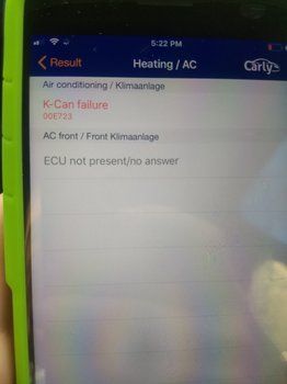

  9. Mike040
    Mike040 Участник тусовки
    2 апр 2016
    124
    США
    Подключал уже,у меня Чарли ,выдает ошибку, фото приложил , но она старая...

  12. Дровосек
    Дровосек Старики-разбойники
    29 сен 2009
    33,171
    Ивановская обл.
    Ты прав, датчик температуры радиатора. Скорей всего он даёт команду на вентилятор в аварийном режиме.
    Подключайте комп и смотрите реальные режимы.
