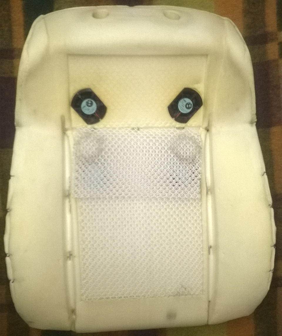

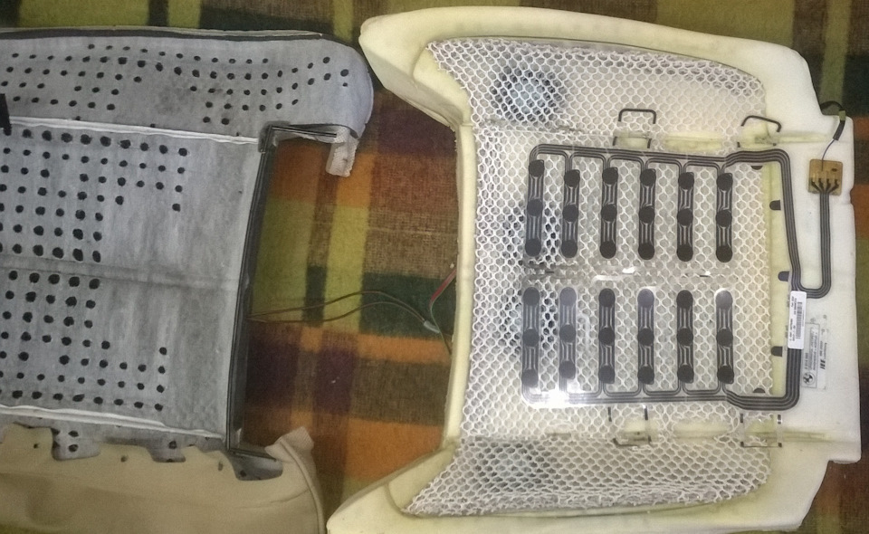

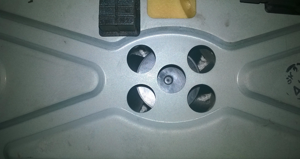

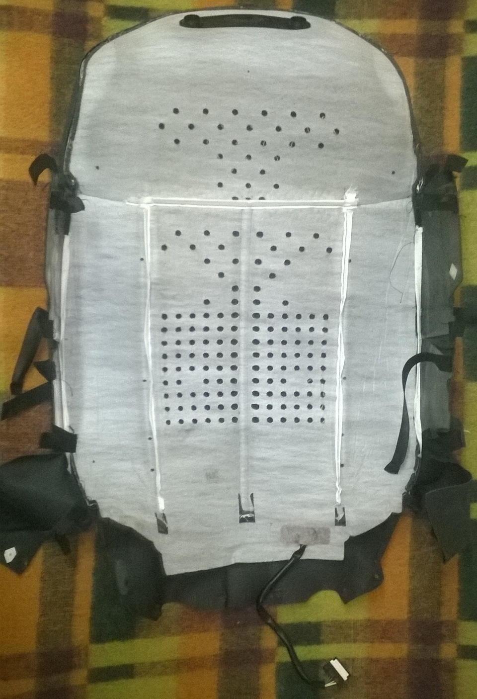

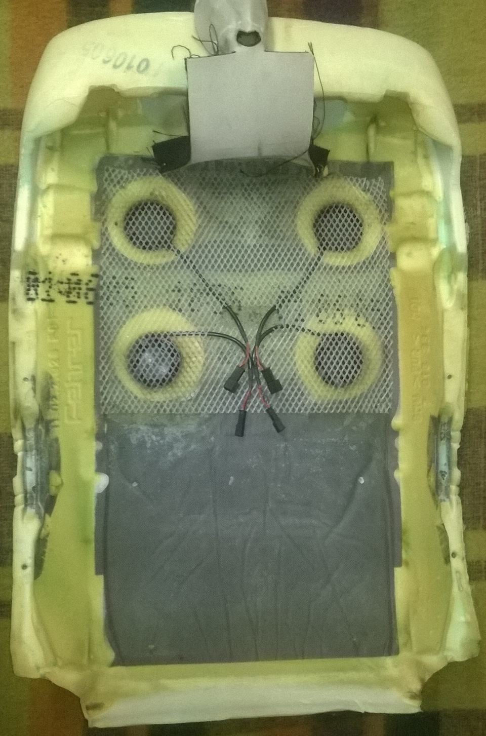

    6 окт 2008
    561
    Что вылечить нужно?
    Как устроена Вентиляция сидений?
    Сначала рассмотрим как устроена вентиляция спинки сидения.
    Перфорированная кожа в сборе с поролоном
    Обратная сторона
    Снимаем Кожу )))
    К коже пришит Мат подогрева спины.
    В нём сделаны отверстия для прохождения воздуха
    В верхней части спины установлены четыре вентилятора
    Переворачиваем

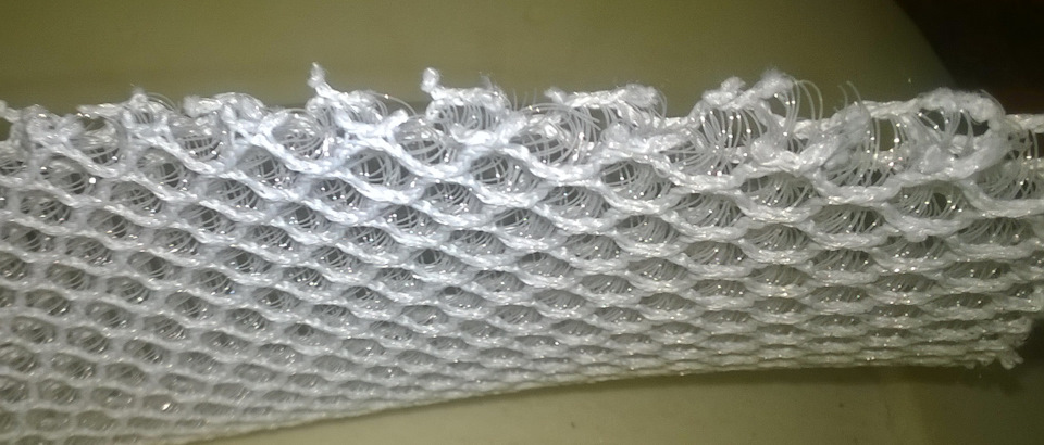

    Сетка — соты, как в улье с пчелами )))
    Только мед уже кто-то весь выпил)
    Распределяет поток воздуха
    Называется это чудо — 3D Spacer или 3D Mesh

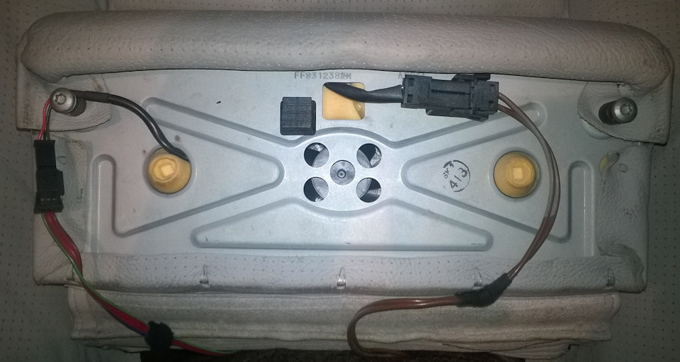

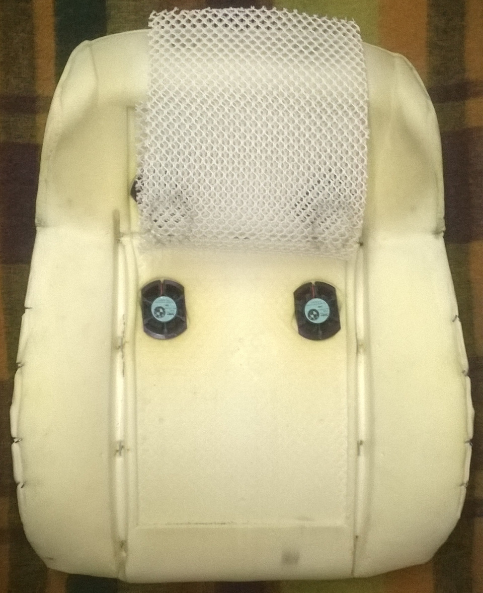

    Как устроена Вентиляция нижней части сидений, так сказать "попа"?
    Сидения имеют Перфорированную кожу
    Снимаем Кожу )))
    К коже пришит Мат подогрева " попы".
    В нём сделаны отверстия для прохождения воздуха, также как и у спинки сидения

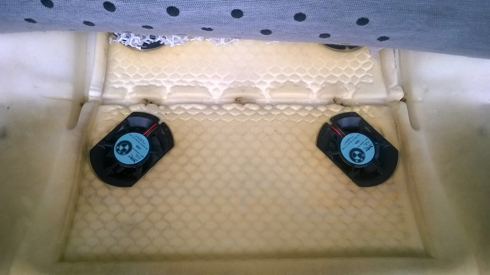

    В нижней части сидения установлены пять вентиляторов.
    Четыре в поролоне сидения
    Переворачиваем
    Пятый вентилятор находится в выдвижной подколенной опоре
    Плохо дует по это как?
    По телевизору не определишь.
    Можно только в живую понять, что лечить. )))
    TYG нравится это.

    вот спасибо за наглядность!хотя сам года 3 назад разбирал сиденья и забыл устройство.такк губка тут не причем,наверно не работают вентиляторы у сидушки,нужно будет разбирать опять...
