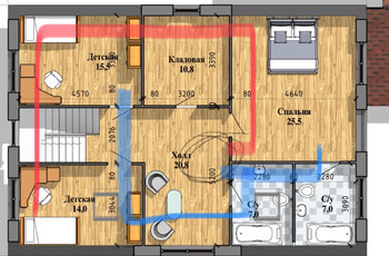

    По вашей схеме уже видно специалиста. Видимо из одного института с Геннадием.

    И что же не так в моей «схеме»?

    И было бы неплохо, раз переходим на подъебочки, Ваш вариант «схемы» увидеть

    1. Ваш вариант не предполагает свободного отведения воздуха из жилых помещений.
    2. Вентиляция в домах/квартирах ставится не абы для чего, а для комфортного нахождения человека в закрытом помещении. В данном случае комфортность очень зависит от концентрации СО2 в воздухе. Для ее уменьшения необходимо подача воздуха и отвод, т.е. воздухообмен. Если вы будете тупо подавать воздух в закрытое помещение, то СО2 никуда не денется, а подача будет до тех пор пока в помещение будет давление ниже чем в магистрали которая подает воздух. Потом толку никакого вообще не будет.
    Нарисовать позже смогу. Вы вот много систем вентиляции в жилых помещений поставили/эксплуатировали?

    Что у вас там за дверь, что она столько пропустит? И что это 20?
    У меня дверь с порогом и уплотнителем. Ничего не пропускает. Даже с байпасом, читай дыркой, в стене толку мало.

    Магистрали можно расположить в таком виде. Сопло подачи и обратки располагать на максимальном удалении друг от друга. Желательно на противоположных сторонах.

    А с санузлами что делать?

    Вы сколько времени в санузлах проводите, чтобы там так сильно о приточке заботится? Вытяжки там хватит. Хотите, можете и приток добавить.

    Где вытяжка в санузлах на вашей схеме?

    Синий цвет видите? Вот оно и есть.

    По существу только то, что нельзя объединять вытяжку из жилых помещений с кухнями и санузлами.
    Очередной доморощенный специализд. Все признаки налицо: куча сарказма и поноса, по делу ничего, датчик со2 блин :facepalm:

    Да, да. Таких специалистов у которых вытяжка через две закрытые двери тянет тряпками гнать надо.

    Если взять канал, поставить тройник на первой комнате, потом на второй, и закончить канал на третей. Неужели во все три поступит воздух?
    Я восемь то думаю что он пойдёт путём меньшего сопротивления.
    А это значит надо один делить на два, Y пайпом, и один из них ещё раз делить на два - что пойдут в детские.
    Отток думаю так же делать надо.
    Не, не прав?
    Ну это чисто мои мысли...
    Как на примере авто. Когда глушак раздваивают. Одна банка работает, вторая просто висит.
    А если делать Y то обе одинаково работают..

    Вот хотел бы как раз обсудить расположение выводов и оттоков.
    За штору я не хочу прятать..
    это лишние сложности прохода воздуха в комнату. Кмк.
    Почему то думаю над дверьми разместить отток, а ближе к окнам приток (это в детских)
    А в своей приток над дверью в су.
    Где могут быть проблемы?

    В спальне (да и везде) советую приток к окну подтягивать, чтобы воздушный факел помогал теплосъему с радиаторов.
    На счет шторы и препятствий воздуху- ошибаетесь, и красоты в анемостатах в потолке нет. Разносить на макс расстояния не нужно приток вытяжку- сквозняк через место где люди может быть( тоже пройдено)
