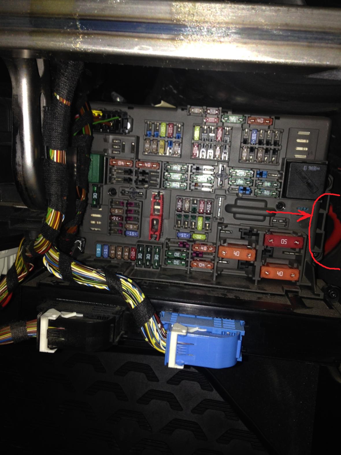

  8. Плохой
    Плохой Старожил
    14 июн 2011
    4,769
    в каком конкретно месте стучать по блоку? есть фотка с указателем?

  18. Angry Engineer
    Angry Engineer Участник тусовки
    29 окт 2012
    61
    Ханты-Мансийский АО
      195 КБ
      601
  19. Mechaniker
    Mechaniker Абориген
    2 сен 2013
    2,385
    никуда стучать не нужно, следует снять крышку блока предохранителей, что в бардачке и пошевелить плюсовой провод (толстый красный) - его там сразу увидите :)
  20. Angry Engineer
    29 окт 2012
    61
    Ханты-Мансийский АО
    Доброго времени всем мученикам с электрикой славной компании BMW:thumbup:. После череды отключений электроэнергии в сети авто решил прибегнуть к крайним мерам и сделать "русскую болтовую клемму". еле все разобрал, на все работы ушло 6 часов. Такого секса я не ожидал ))))
    Сразу замечу, у меня дизеляка. Все разобрал, увидел, что на фишке плюсового провода ничего криминального нет - обгораний и обугливаний ни на фишке, ни на клемме не было - в последующем разборе увидел, что контакт был хреновый, и в местах контакта появились следы как от микросварки. но все же решил сделать "надежный колхоз". Самое главное, что хочу сказать - делал все по фотогайду Bratignat, спасибо ему за подробные комментарии (см. эту ветку с сообщения # 314), но есть там небольшие недочеты. А именно, для того чтобы разжать защелку над блоком предохранителей (а эту защелку просто не видно, она находиться за блоком), нужно под ковром (т.е. отогнуть ковролин), отвернуть две гайки, которые держат рамку, на которой держится весь блок предохранителей. Вот тут немного описано - сообщение #231 http://www.bmwclub.ru/vb/showthread.php?t=349363&page=8 :
    Когда рамка с блоком станет более подвижной и ее можно будет немного поднять вверх, если сильно захотеть можно увидеть тот самый фиксатор, ориентировочно стоит он по центру блока пред.
    просунув отвертку между блоком и кузовом, подглядывая снизу и направляя отвертку на этот фиксатор, его уже будет проще разжать. и тогда блок с рамкой обретет все степени свободы и тогда уже будет проще отвинтить болты, которые держат блок на рамке.
    Небольшой фотоотчет, если кому что непонятно, могу сделать позднее.
    П.С. После всех работ престала работать магнитола. Хрен знает почему, проверю завтра как предохранители навставлял.
  21. Angry Engineer
    29 окт 2012
    61
    Ханты-Мансийский АО
    Не видно его. ну может я не внимательно смотрел - я не гинеколог и не проктолог ))). да и постучать проще по тому месту, чем попытаться пошевелить что-то, ибо нужно быть высокопрофессиональным....см. выше :)
  22. Mechaniker
    Mechaniker Абориген
    2 сен 2013
    2,385
    просто от стука этого со временем толку совсем не будет ) действия с самим проводом будут намного эффективнее, ну ессно как временная мера. лучше не затягивать и сразу чинить, а то танцы с извлечением разъема провода из блока будут долгими, да еще возможно придется менять и блок если там нафиг все оплавится) лучше не затягивать!

  27. Angry Engineer
    29 окт 2012
    61
    Ханты-Мансийский АО
    стунки по тому месту, которое я указал
  28. Mechaniker
    Mechaniker Абориген
    2 сен 2013
    2,385
    толстый красный провод с правой стороны блока чуть в глубине.
