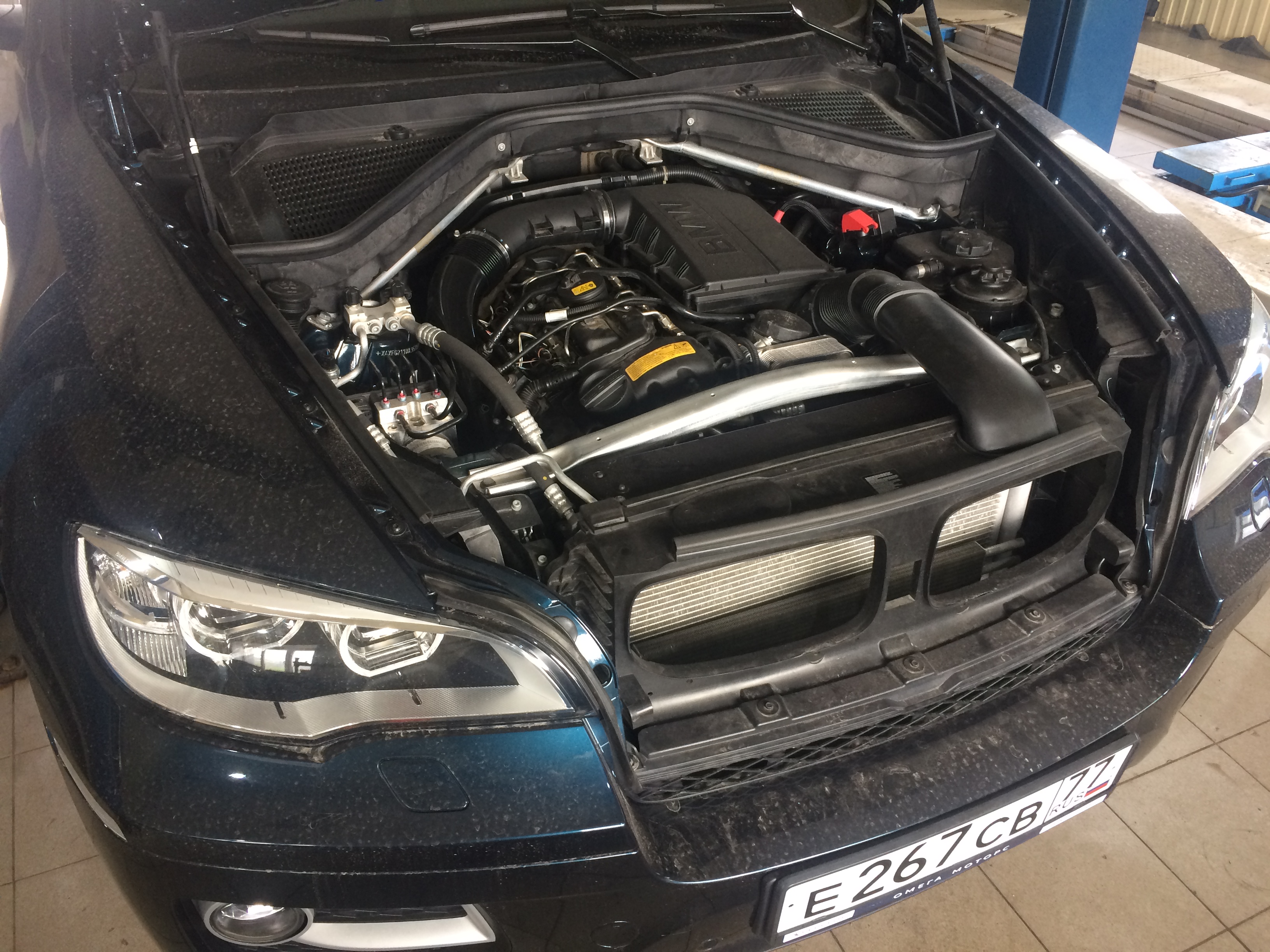

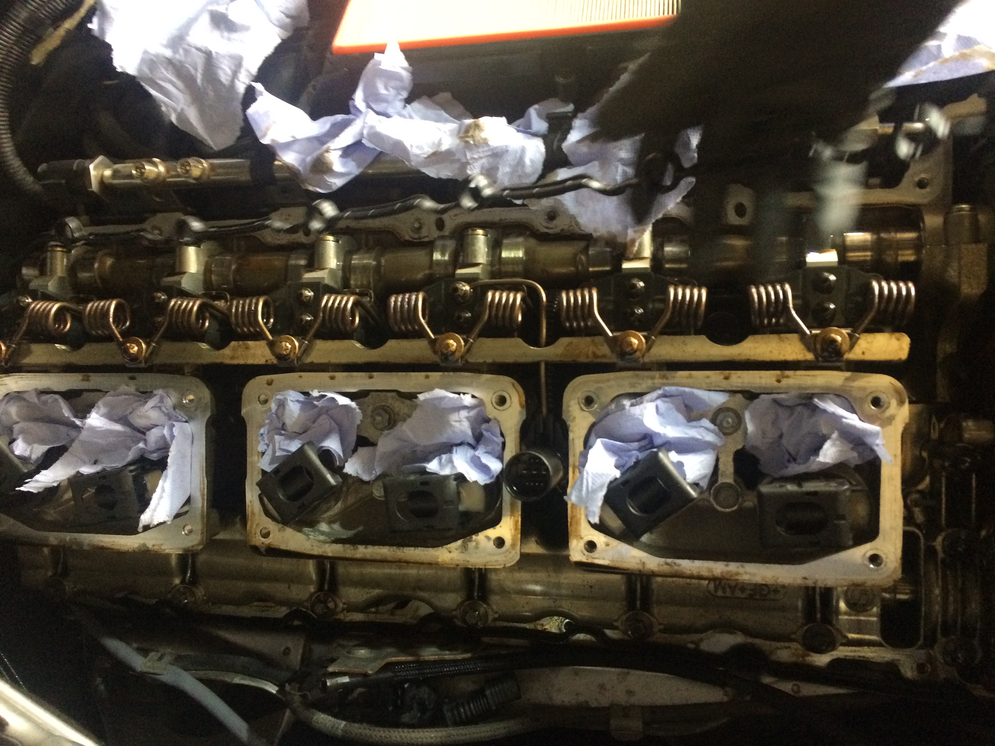

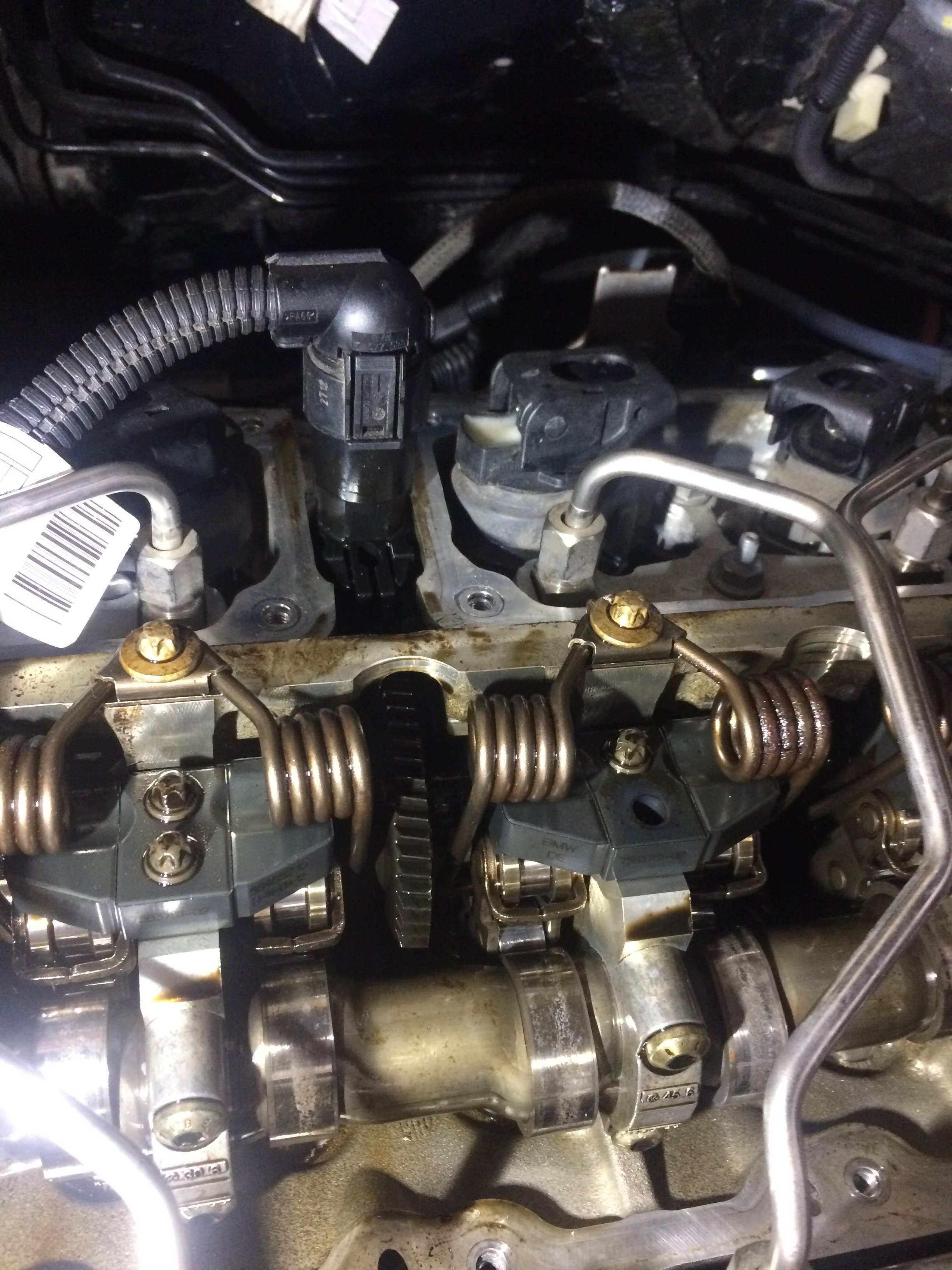

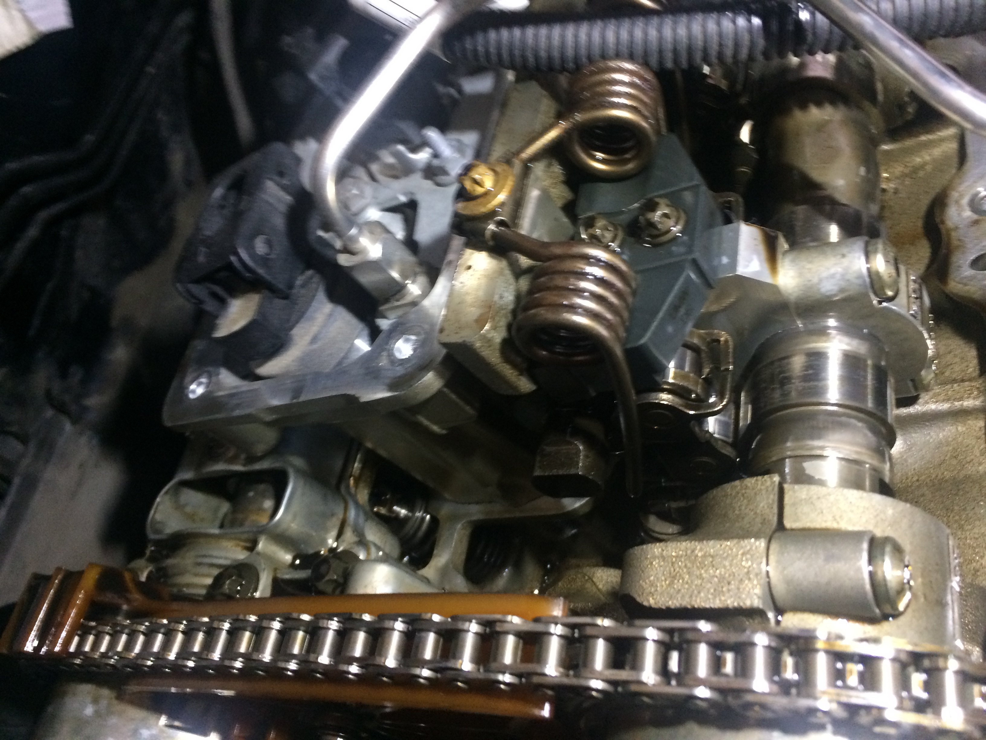

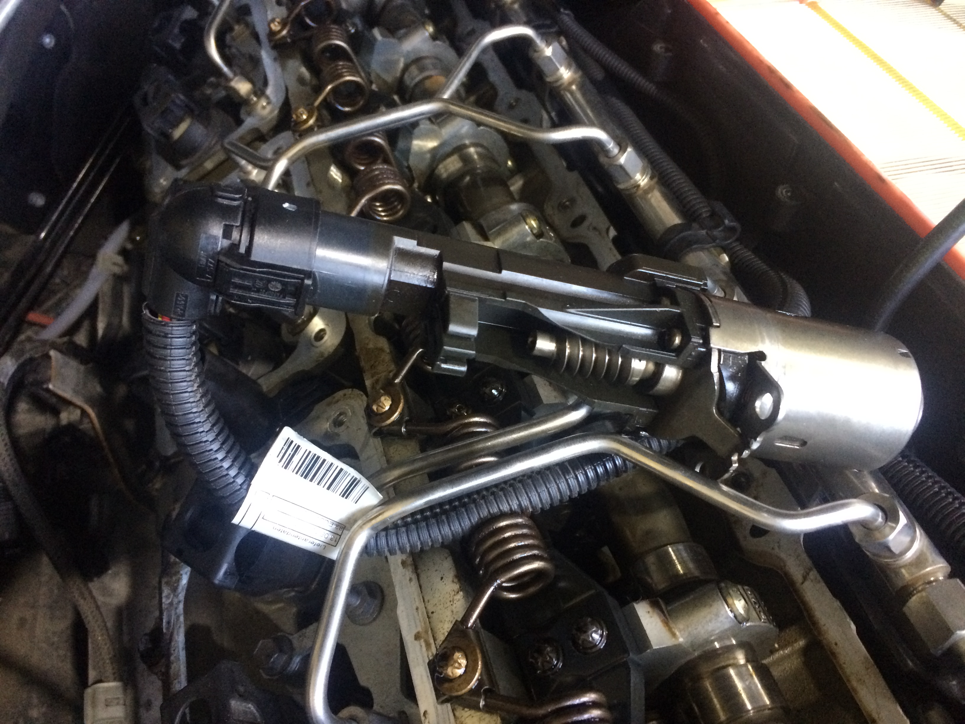

    К нам приехал сегодня Е71 с мотором N55. Причина обращения - треск в моторном отсеке.
    Ошибки:
    - Деактивирован Вальвотроник
    - Недостоверный сигнал датчика положения серводвигателя или короткое замыкание.
    Проверили работу серводвигателя - исправен.
    Проверили жгут проводки - исправен.
    Установив жгут - прозвонили транзисторы блока DME - исправно.
    Тест-блоки машина не проходит, вернее предлагает заменить все и сразу. Подкинул исправный серводвигатель и не работает. Сам сервомотор поворачивает вал до максимального упора и не выворачивает его обратно (на 1 зуб возвращает назад и останавливается). Случилось это после мойки ДВС.
    Грешим на прошивку блока DME (ПО), завтра буду перешивать блок и отпишу результат.
    Машину пока не сделаем - не отпустим. Случай редкий.
    Хотелось бы по пастели немного больше информации услышать, может пока разобрана я бы обратил внимание.в
