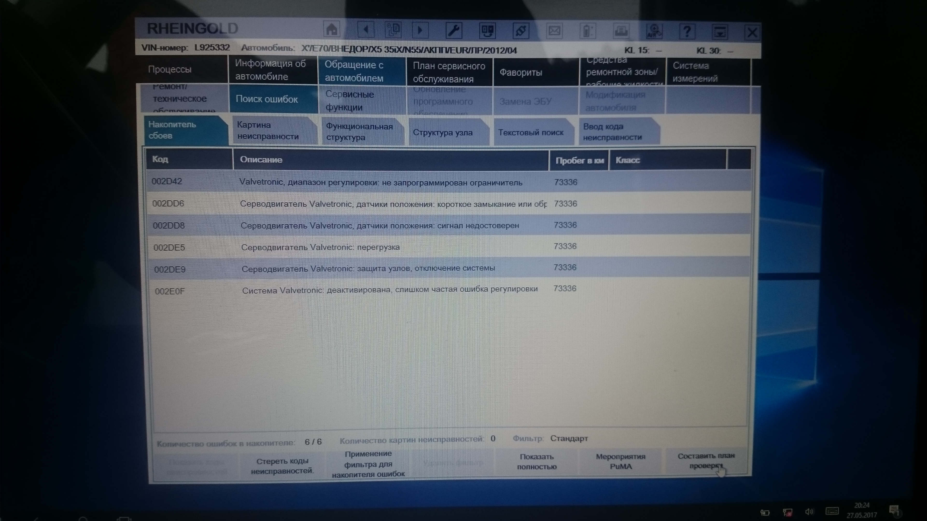

    Вчера поставил обратно реле питания (ошибки те же) и снял фишку с мотора: включал зажигание (чтоб машина определила его отсутствие) и пробовал завести - никаких изменений, но считывать ошибки уже не стал (2 часа ночи уже было)... сегодня подцеплюсь и по идее рейн должен предложить мне "ввод в эксплуатацию мотора" и "запоминание упоров". Кажется, так я делал по сле того, как произошла автоматическая деактивация:
    #52 9 июн 2017
  23. Илья er92
    Илья er92 Завсегдатай
    7 фев 2016
    619
    После того, как снял фишку с разъема valvetronic в rheihngold никаких новых ошибок не появилось - попробовал в очередной раз сервисную функцию запоминания упоров и вот:
    Кто может прокомментировать? Особенно интересен первый вариант, потомучто блок с реле я вчера снимал и прозванивал - работает как часы)

  24. Jazzzzzzzz
    Jazzzzzzzz Старожил
    10 дек 2013
    4,670
    Забавны все эти телодвижения,особенно замена вала,подшипников и прочего,когда все чётко указывает на проблему в проводке.
