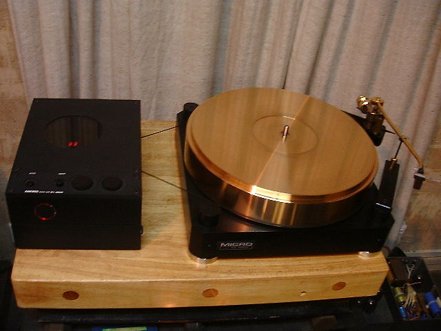

    Или поискать пассиковые Micro
    http://www.my-micro.de/rx1500vg.htm
    http://www.my-micro.de/rx1500g.htm
