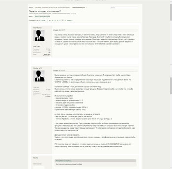

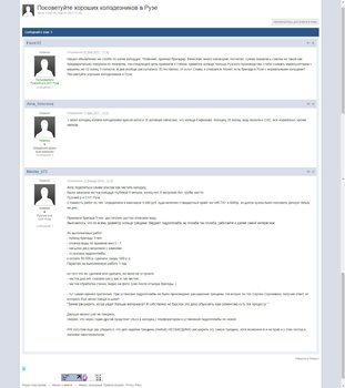

    Хотел бы "поблагодарить" за рекомендацию. Лишний раз убеждаюсь хочешь сделать хорошо сделай сам.
    По сути вопроса.
    Была заказана чистка колодца глубиной 5 метров, колец нет, 5 метровая бет. труба. место Можайский район. Красновидово.
    Стоимость работ по тел. определили в максимум 9.500 руб. куда включен стандартный прайс на ЧИСТКУ в 6000р. из допов нужно было положить речную гальку на дно.
    Приехала бригада 3 чел. достаточно шустро откачали воду.
    Выяснилось, что по всему диаметру кольца трещина. Вердикт гидропломба, ну пломба так пломба, работайте и далее самой интересное.
    Из выполненных работ.
    - приезд бригады 3 чел.
    - откачка воды по времени мин 5 - 7.
    - насыпка двух мешочков с камнями
    - Установка гидропломбы.
    к оплате 10.500 р. сделали скидку 500 р ))
    Гарантия на выполненную работу 1 год.
    из того что не сделали или сделали, но меня не устроило.
    - чистка дна нет, сказали оно у вас и так чистое.
    - чистка обработка стенок, видно на фото (уже после отъезда бригады. )
    - тут самая важная претензия. При установке гидропломбы не было произведено расширение трещины. На вопрос по тел Сергею Сергеевичу получил ответ, от которого был мягко говоря в шоке!
    "Зачем расширять, когда уйдет больше материала? И собственно не барское это дело объяснять нам (клиентам) суть тех процесса. "
    Дальше можно уже не говорить.
    Уверен, что через годик другой предстоит спуск в колодец с перфоратором и установкой гидропломбы по новой.
    P/S погуглив еще раз убедился, что для заделки трещины (любой) НЕОБХОДИМО расширить эту самую трещину, хотя возможно я и не прав и у этих господ в наличии нанотехнологии.

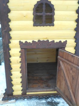

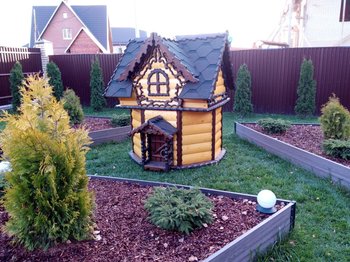

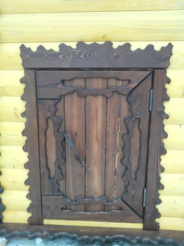

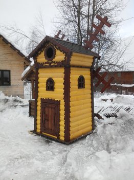

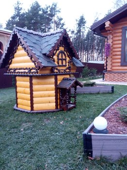

    Всё на много проще. Богатый человек тебе попался, участков у него море.
      234.4 КБ
      32
      248.6 КБ
      32

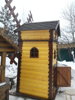

    Вот мельничка для скважины, что б установить все приблуды в одном месте. Стоит в Жевнёво
  12. эгои$cт
    эгои$cт Старожил
    6 июл 2010
    5,548
    Есть фото- внутри со всей инженерской?
  13. serg1969249
    serg1969249 Участник тусовки
    28 авг 2013
    67
    Нет, это фото с производства, заказчики как правило фотки не отправляют.
  14. serg1969249
    28 авг 2013
    67
    Попрошу, вдруг и мельницу пришлёт. На колодец у него домик делал, он прислал.

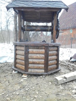

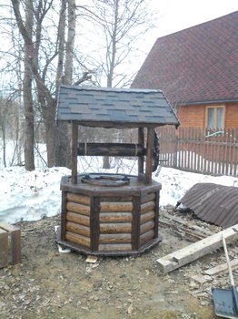

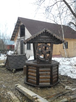

    Новый колодец под старину из реально старой доски.
