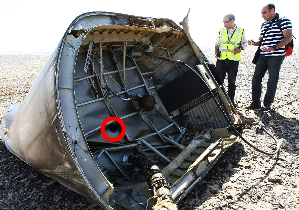

    получается немного полос сверху слева и очень много гари сверху справа

    а что помечает красный кружок?

    Не понял,как ты повернул.
    Не совсем то,поскольку характер обтекания другой,но черные полосы хорошо видны.
    И стабилизатор не равномерно закопчен.Это просто нюансы обтекания конкретного самолета.

    Готов согласиться что это копоть, но только от взрыва нормальной взрывчатки такой копоти не будет. ВВ при взрыве преобразуется практически полностью образуя только газообразные продукты. Копоть это всегда что-то несгоревшее полностью. Т.е. это копоть от горения а не от взрыва. И если по твоей версии отсек сразу после взрыва улетел то он бы не закоптился.

    дыра. вырваный штуцер какого-то шланга или кабеля.

    я понятия не имею, фото с какого-то форума, вероятно люди хотели этим показать дыру в перегородке отсека вспомогательной установки, дыра правдв есть...но я не знаю, должна ли она быть там изначально

    посмотри на след от взрыва толовой шашки - такая копоть и будет. Но это на ровной поверхности, что будет в воздухе на скорости я не знаю...

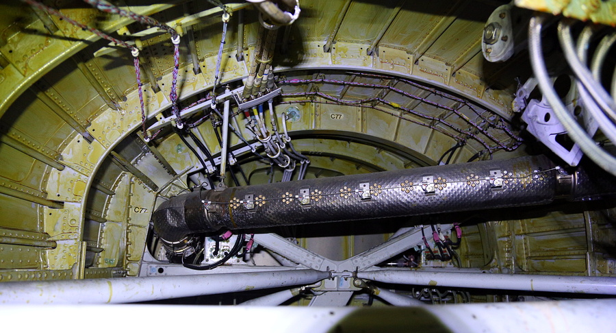

    во, для наглядности фото со стороны отсека стабилизатора здорового эйрбаса:
    а это эйрбас курильщика:
    Игорь, так развернул, так как толстый шланг должен быть слева сверху

    Посмотри ,видны явные черные полосы.И черный кант по ближней кромке панели.Это грязь на стыке двух панелей.Тем более,внутри копоти нет вообще.

    я видел это, это фото от того же товарища, от которого и фото всего отсека, это привод самого стабилизатора
