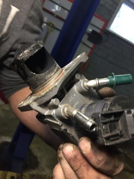

  6. Lambrusco
    Lambrusco Участник тусовки
    11 июл 2013
    43
  7. Lambrusco
    11 июл 2013
    43
    Где смотреть?
  8. ЭСТАН
    ЭСТАН Абориген
    2 сен 2015
    2,515
    Свердловская обл.
    Охладитель стоит под наклоном к горизонтали , внутри видны соты или рёбра трубок , по которым идёт антифриз , смотреть тот выход который ниже ... старый в гараже лежит , если надо фото скину

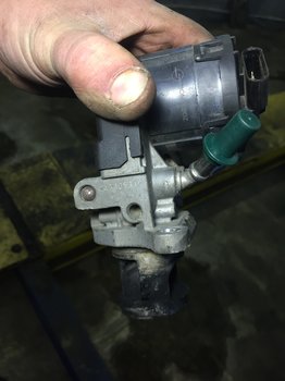

  9. Lambrusco
    11 июл 2013
    43
  10. ЭСТАН
    ЭСТАН Абориген
    2 сен 2015
    2,515
    Свердловская обл.
    Завтра только

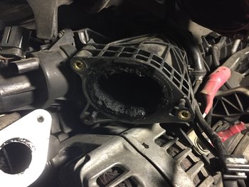

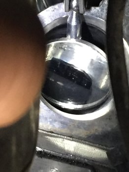

  12. Lambrusco
    11 июл 2013
    43
    Соты влажные давление дал чуть в бачек становятся!зеркалом внутрь смотрим!
