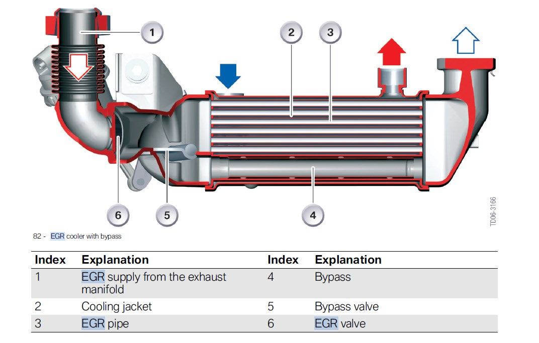

    Вы же 18.03 только были у Дилера:eek::eek::eek:
    1. Радиатор ЕГР ( куланц, если есть жалобы на уход ОЖ)
    2. НПБ Водителя
    #31 Prostof, 26 мар 2023
    Patriot_123 нравится это.

    1. Радиатор ЕГР , у вас две, по куланцу, если уходит ОЖ, на такой же как стоит и вторая на радиатор нового образца оканчивается на 350
    Но есть один нюанс, акции есть, а запчастей нет, пытаются наладить параллельный импорт...

    1. Если есть жалобы на расход ОЖ, после опрессовки вам поменяют на такой же как сейчас стоит, если система герметична, после осмотра и совпадении обстоятельств, описанных в бюллетене по технической акции поменяют на 11 71 7 822 350 :hi: Мне на Ф32 N47N в начале февраля поменяли без проблем по куланцу с жалобой расхода ОЖ
    Первая акция для всех дизельных моторов N47,57 по негерметичности радиатора ЕГР
    Вторая только для рядной шестёрки N57
    #40 Prostof, 27 мар 2023

    Сегодня, резко ушел антифриз 1-1.5л машина затроила и повалил сильный дым из глушителей, что это может быть? Тот радиатор или прокладка головки? По щупу в поддоне антифриза нет.

    В Сентябре начал уходить антифриз .Утечек не нашел . Подозрение пало на охладитель Егр.
    Ушло 3 л за 1 месяц (7000 км) . Пара вроде не было - один раз на светофоре было что то похожее на пар и все.
    Посетил ОД (Ростов Дон ) с прицелом на отзывную— осмотр с эндоскопом показал течь охладителя . Подтвердили замену по отзывной, но время ожидания — 2-4 месяца .
    Но тут неожиданный поворот — через 2 дня позвонили и сказали что пришел ЕГР на другую машину, которая уже продана, предложили поменять.
    В итоге, через неделю после обращения ,я с новым охладителем — безвозмездно.
    Со слов ОД — меняют у кого течь подтверждается эндоскопом. По вин и отзывной просто — не меняют.
    gynecs и Главный Инженер нравится это.
