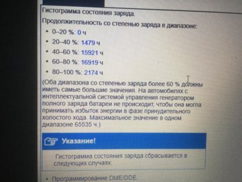

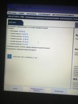

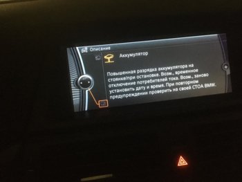

    Всем привет! выскакивает всем известное "повышенный разряд аккумулятора". Машина заводиться, немного туговато крутит. Аккумулятор стоит родное еще, с завода. Через прогу вытащил "Гистограмму состояния заряда" и "Последний заряд АКБ" - фото приложил. Что делать? АКБ на выход и брать новую или подзарядка может помочь?
  22. Tery
    Tery Старожил
    16 апр 2014
    5,724
    На втором скрине конкретно написано, что нужно сделать
