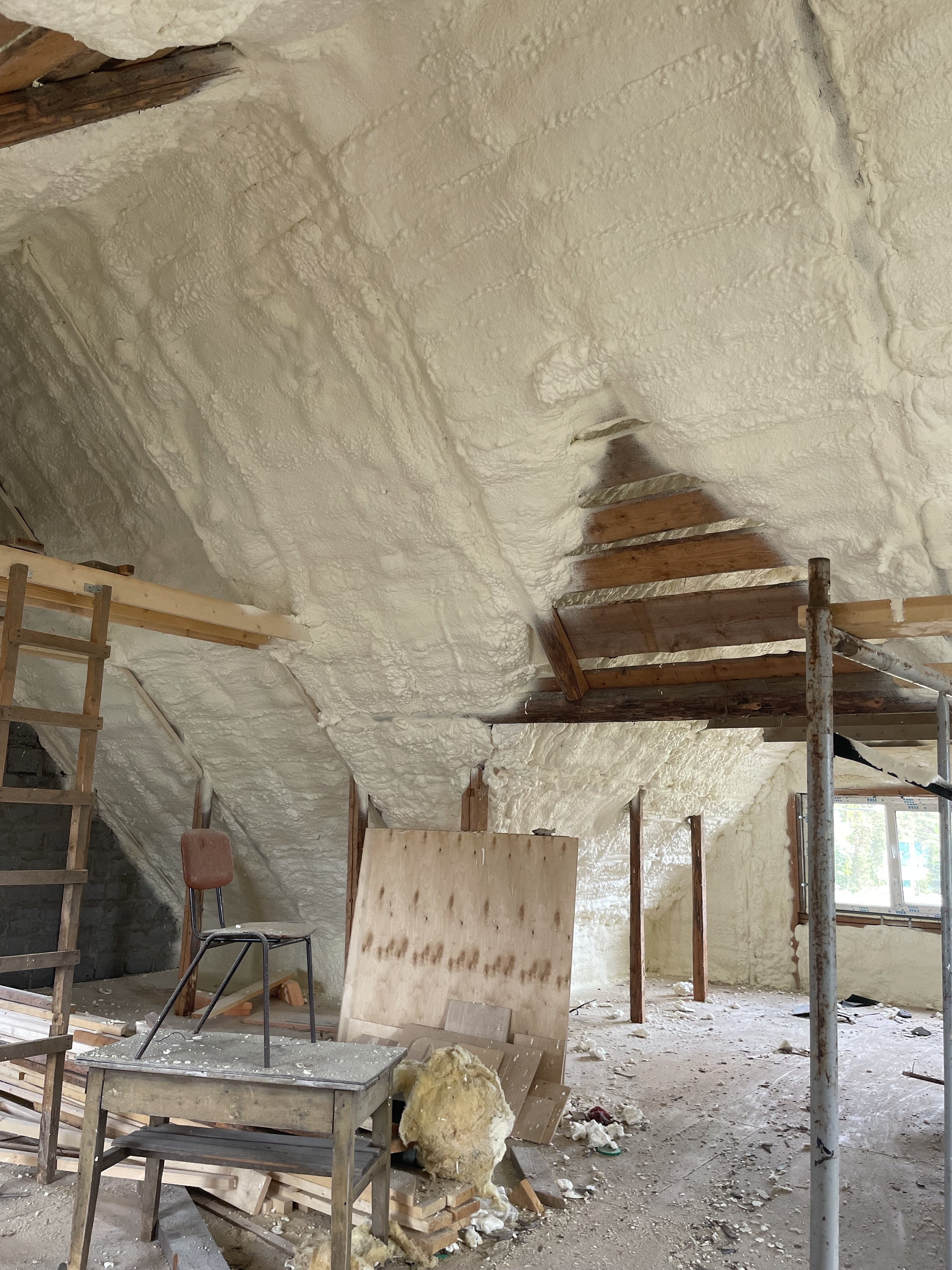

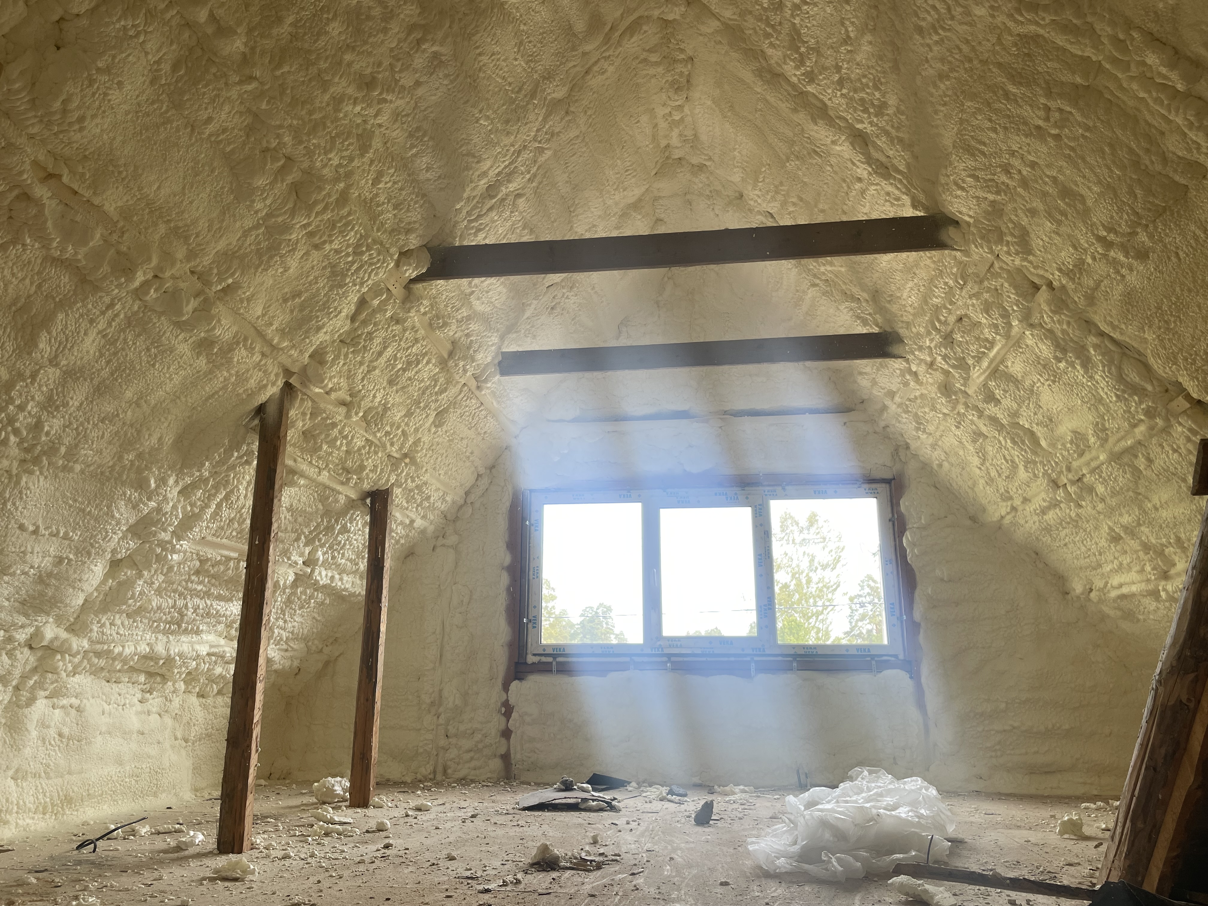

  19. Водитель торпеды
    20 ноя 2013
    13,637
    Выглядит это теперь так
    Поскольку мягкая пена увеличивается в объеме достаточно сильно, соблюсти 120 мм, о которых была договоренность изначально, не очень просто. Процентах на 80 площади ее слой получился от 15 до 20 см. Придется в некоторых местах подрезать, чтобы добраться до запланированных мест крепления обрешетки
    Бес, _BMW_ II и Scorp61 нравится это.

    А чем эта красота будет изнутри закрыта?
  21. Водитель торпеды
    20 ноя 2013
    13,637
    Гипсокартон. Пока других вариантов в голову не приходит.
  22. Pissin
    Pissin Sociop@h
    17 апр 2000
    33,733
    Тут, скорее. кнауффская аквапанель просится, но у меня вопрос в другом: к чему стоители будут крепить направляющие, и как из них собираются плоскости формировать?
    #82 16 май 2023

  24. Водитель торпеды
    20 ноя 2013
    13,637
    В этом доме строитель - я))
    На стропильной системе предусмотрены места для крепления направляющих. Их не везде видно из-за бОльшей толщины нанесенного материала.
    Плоскость формировать при помощи лазерного осепостроителя 360
