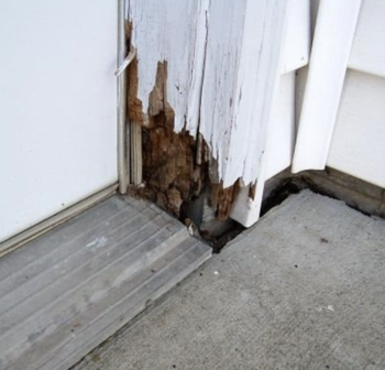

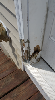

    Хорошо , объясните мне почему одна пена впитывает в себя воду , а другая , например для окон и дверей , совершенно нет ????

    Так и защищаю , проблема в том , что конденсат всегда может появляться везде и в неподходящем месте . И я видел разницу где пенили открытой ячейкой и закрытой , открытой труха и молд , а при закрытой пене просто разводы от воды .

    По картинкам: если нет дренажа, если древесина не обслуживается или плохо обработана, если применяется разбухающая в воде краска, если нет гидроизоляции между дверной коробкой и основанием, то она не будет гнить только из красного дилера или тика, да и тот будет сереть с отслаиванием лака...
    Да хоть воском натирайте два раза в сезон - хоть снаружи не облезет...
