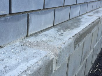

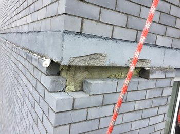

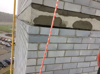

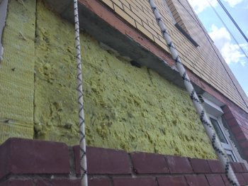

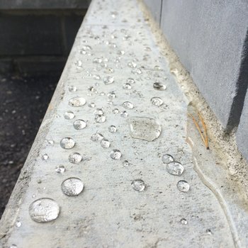

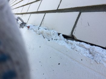

    Я правильно понял,Вам наружную стену силиконом (герметиком)промазали?
    Если это так,то стена перестала "дышать".
    Влага не сможет испаряться с наружней части стены.
    Плесень засядет навечно.
    Я бы завесился с фасада дома.
    И увидел бы примерно такое.
    Все эти пустоты заполнил раствором.
    В идеале заменил поврежденные кирпичи.
    Примыкание утеплил,нанёс герметик..
    Ну и покрыл бы стену гидрофобом (позволяет стене дышать,а внутрь влагу не пускает)
    На этом бы Ваши мучения прекратились бы.
    Или решить вопрос радикально :facepalm:
    Пысы,збс себя пропиарил:D
    #235 парабелум, 27 янв 2018
    Дровосек и firetracker нравится это.
